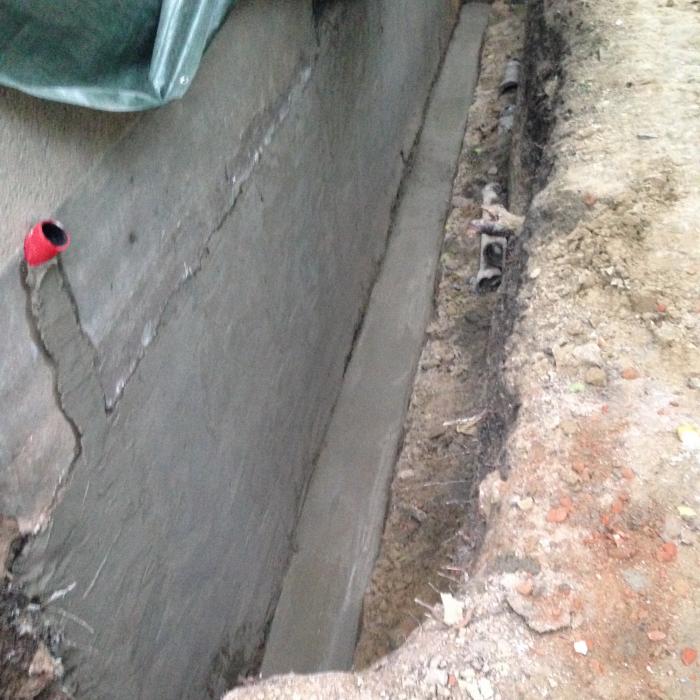

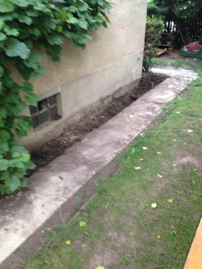

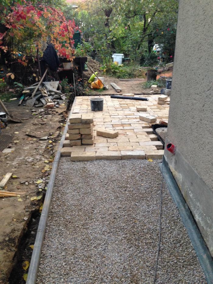

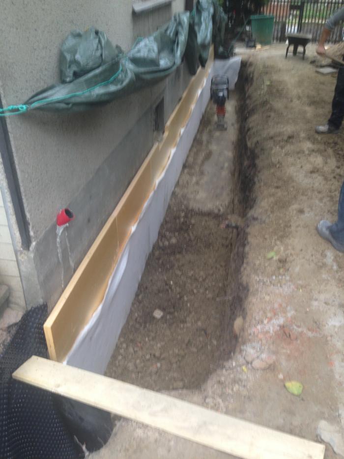

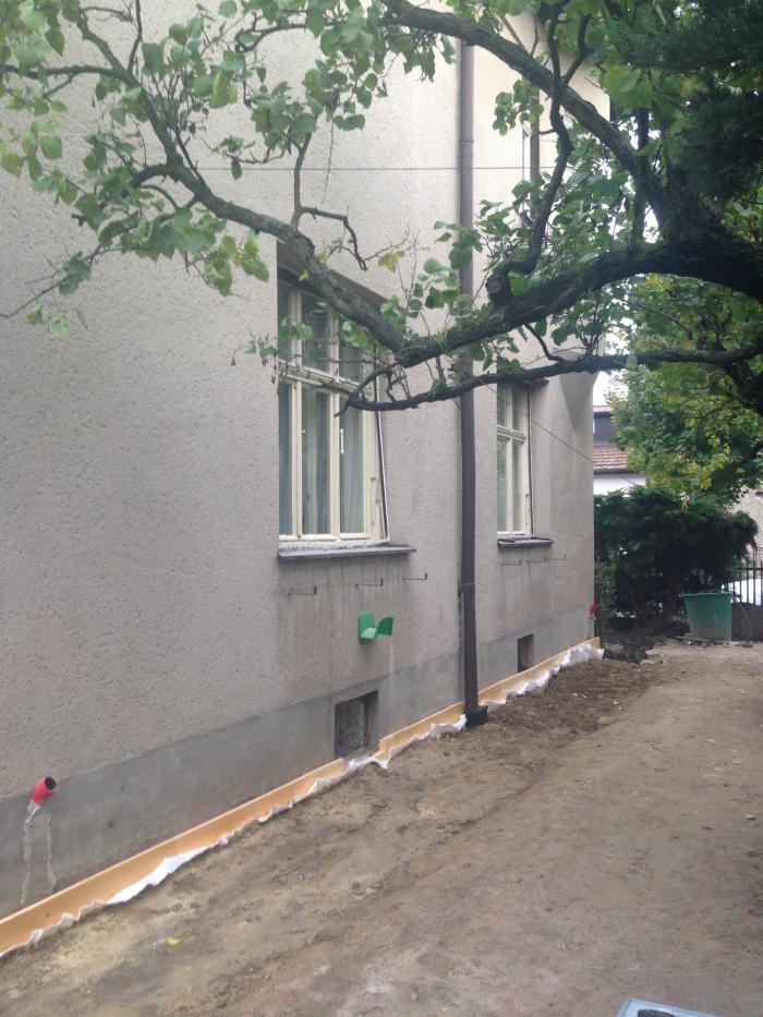

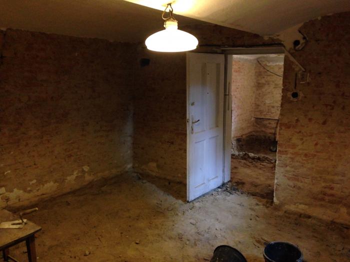

o 11.01.2015, 20:13 | htd
no težko radit s takovýma datama:) já to dělal letos následně:
foto k příspěvku  od htd
o 11.01.2015, 20:17 | htd
o 11.01.2015, 20:18 | htd
o 11.01.2015, 20:19 | htd
o 11.01.2015, 20:20 | htd
o 11.01.2015, 20:21 | htd
o 11.01.2015, 20:22 | htd
o 11.01.2015, 20:23 | htd
o 11.01.2015, 20:24 | htd
o 11.01.2015, 20:25 | htd
o 11.01.2015, 20:26 | htd

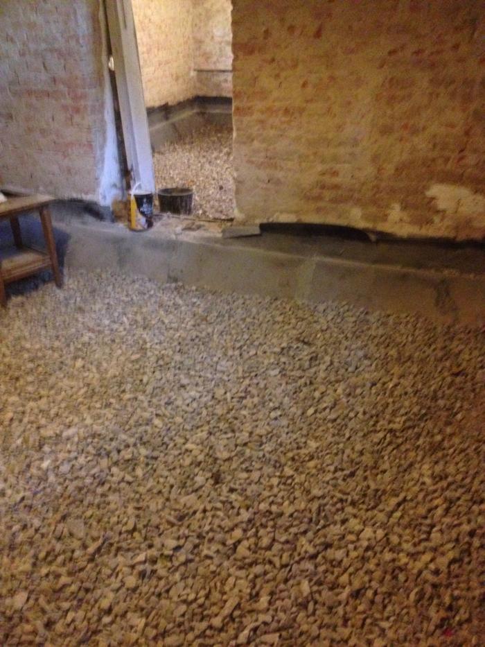

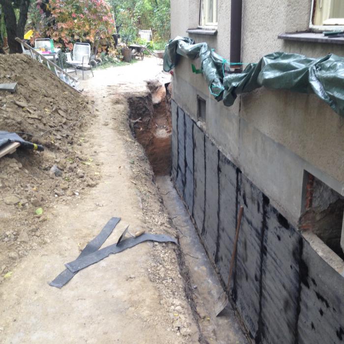

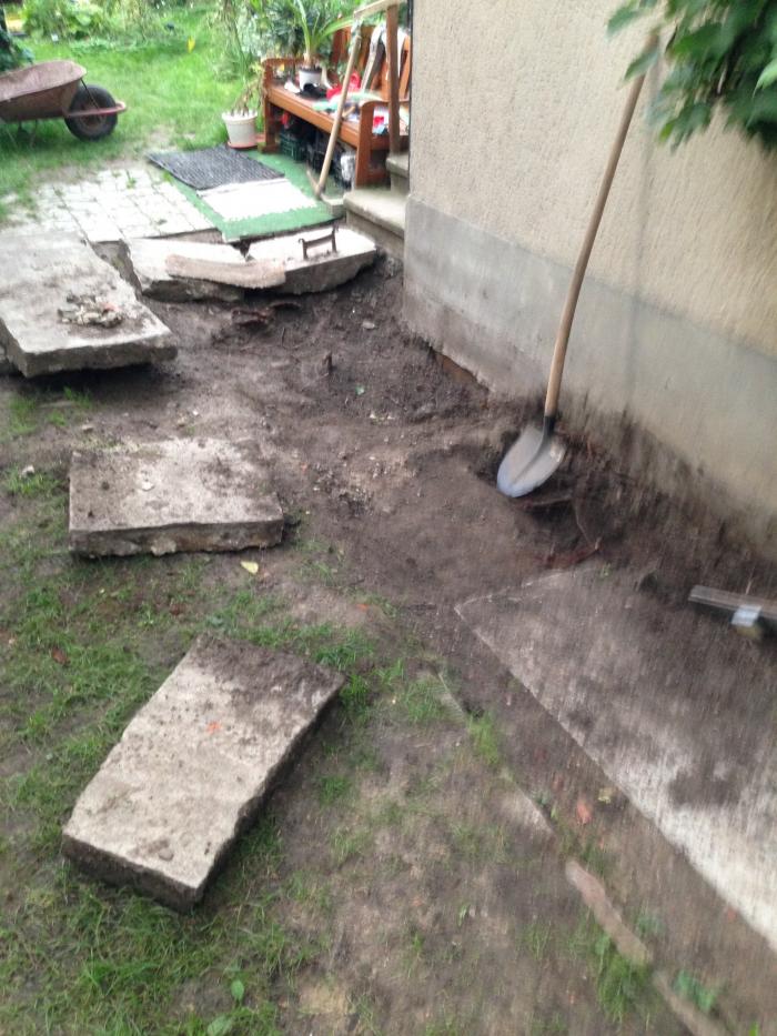

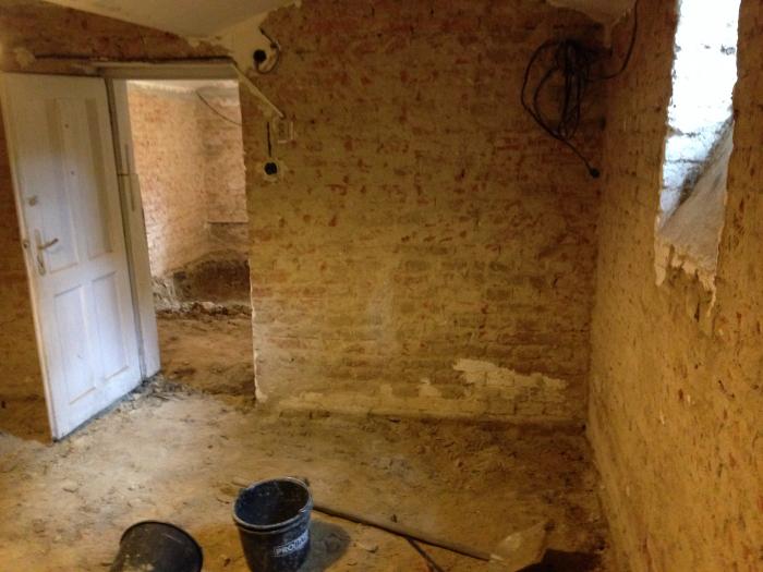

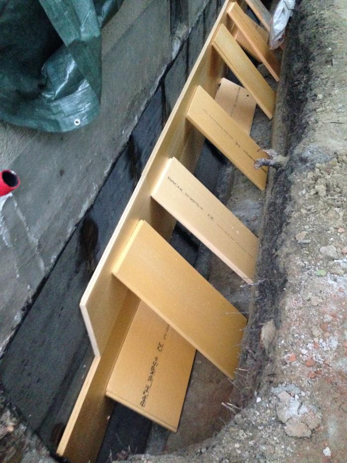

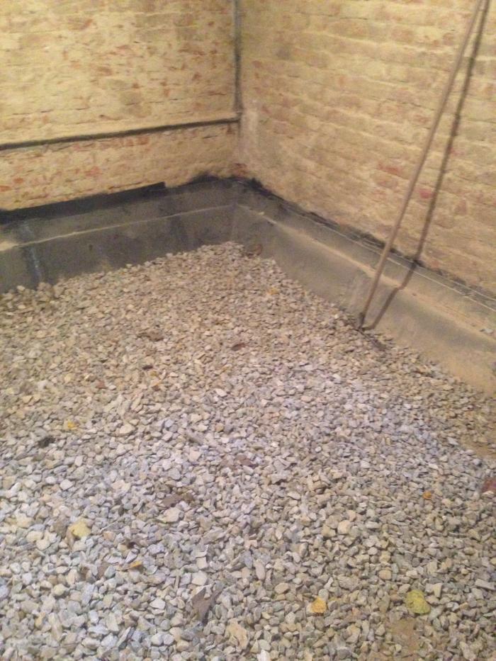

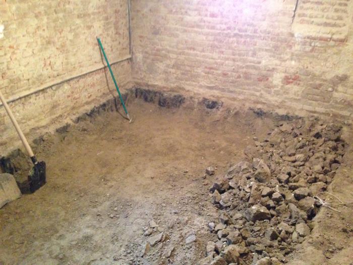

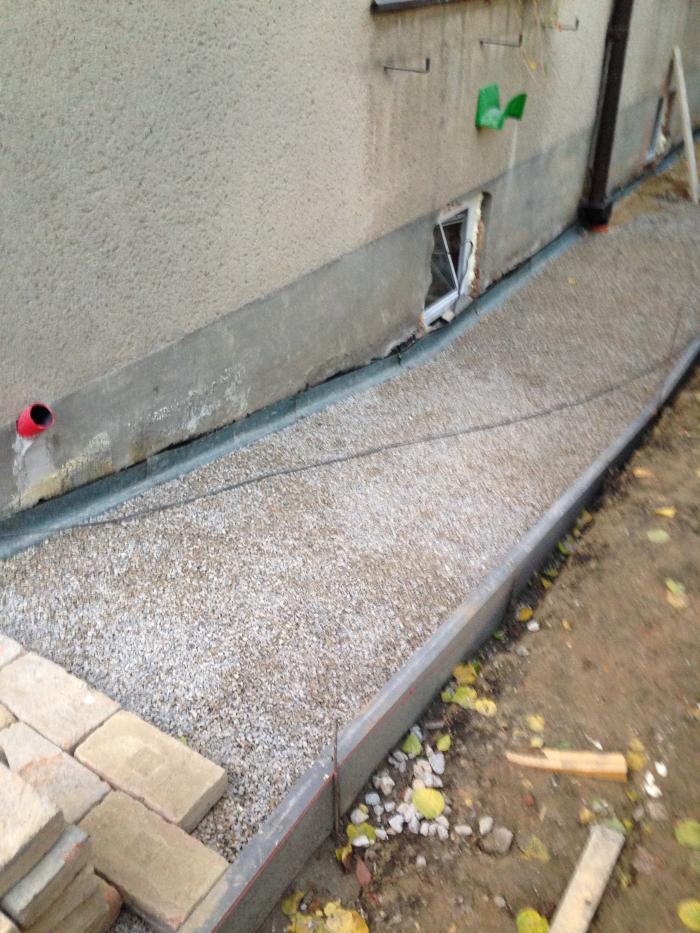

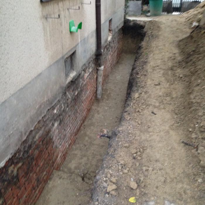

o 11.01.2015, 20:30 | htd
foceno mobilem:
1/ podlaha ve sklepě? my měli hlínu, takže odkopat k základům, udělat odvetrávácí kanály a podlahu:
o 11.01.2015, 20:32 | htd
skladba podlahy bude asi:
o 11.01.2015, 20:34 | htd
jak něco odentruju nepřidá se:) šterkopísek 100mm, beton 100mm, hydroizolace 2mm, tepelna izolace EPS 150mm, lepenka A400H, anhydrid 35mm
