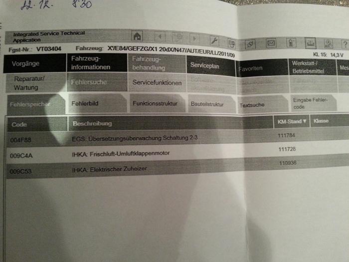

Cca 14 dní po koupi doskákala s autem na křižovatku, rozsvítila se žlutá kontrolka převodovky, dojela do servisu, na diagnostice jim to hodilo toto, převodovka prý špatně přeřadila z 2-3, jinak prý vše ok, přehráli ji software...pokud má někdo zkušenost, prosil bych o info, jestli je toto běžné či může s převodovkou něco být? Neustále nás uklidnuji, že máme auto ještě 2 roky v záruce...

No pokud je v zaruce a nemenit, tak nemenit. Po skonceni zaruky hned vymenit. No a k zavade a jejich uklidnovani.....asi bych to uklidneni, ze je prevodovka v poradku pozadoval pisemne.
