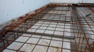

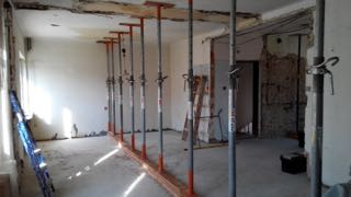

o 07.01.2015, 20:33 | Tea
To co dal Shr3k dělám celkem běžně, a je to skutečně funkční řešení. pokud máš málo místa, tak sundat fošny záklopu, novej záklop z coulek přes latě z boku (slouží jen jako ztracené bednění, výška betonu těch 6cm nad trám teoreticky. Prakticky tyto stropy letí v ploše klidně 10 cm, chce to proběhnout laserem a z nejvyššího bodu trámu 5-6cm navrch. Jinak ten bordel mezi trámama pryč, naimpregnovat dřevo a vatu, klidne obyč za 500 Kč/m3.
o 07.01.2015, 20:41 | Tea
Nějak tak to vypadá
foto k příspěvku  od Tea
