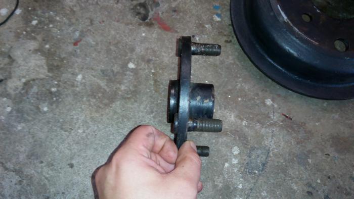

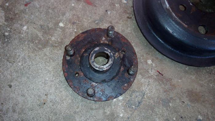

vím že tu je pár lidí so dělají na soustruhu. Byl by někdo schopný mi vyrobit dva poměrně jednoduché náboje kol? Je to jednoduchý, akorát vnitřní díra je kuželová s drážkou. Štefty si tam už pak namlátim sám. Na kolik to tak může vyjít?
Zatím foto, výkres udělám kdyžtak odpoledne
o 04.01.2015, 14:02 | hawai
foto k příspěvku  od hawai

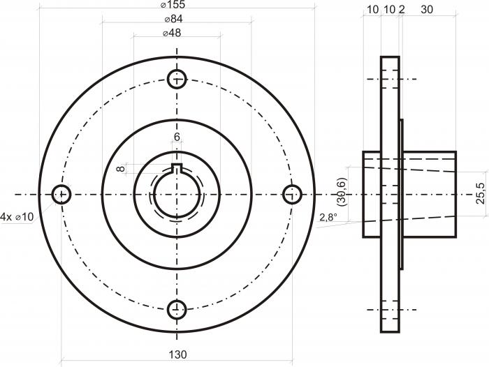

o 05.01.2015, 19:14 | hawai
Tak tady výkres. dělal jsem ho sám, tak snad tam nejsou nějaký prákoviny
