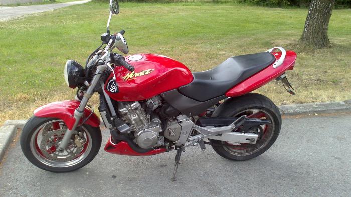

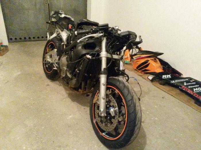

Zdar lidi. Tak jsem se dal do renovace výše zmíněné motorky a jsem zvědavý jak zaboduji :) Koupil jsem ho dá se říct za pakatel a chtěl bych si z něj udělat stroj co vypadá k světu :)...Budu sem přidávat foto průběhu renovace,ale díky mé práci,kdy jsem jen víkendy doma to bude asi delší příběh.
o 03.01.2015, 21:03 | Alig
Takhle vypadal chudák ,když sem ho přivezl domů
foto k příspěvku  od Alig

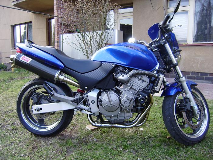

o 03.01.2015, 21:06 | Alig
Kamarád s ním lehnul a urval co šlo :(.. 3měsíce mi trvalo než jsem sehnal origo budíky a zároveň jsem si udělal radost jiným výfukem. Na moto hňup dal světlo ze ZETORA 25 :D a jezdil.

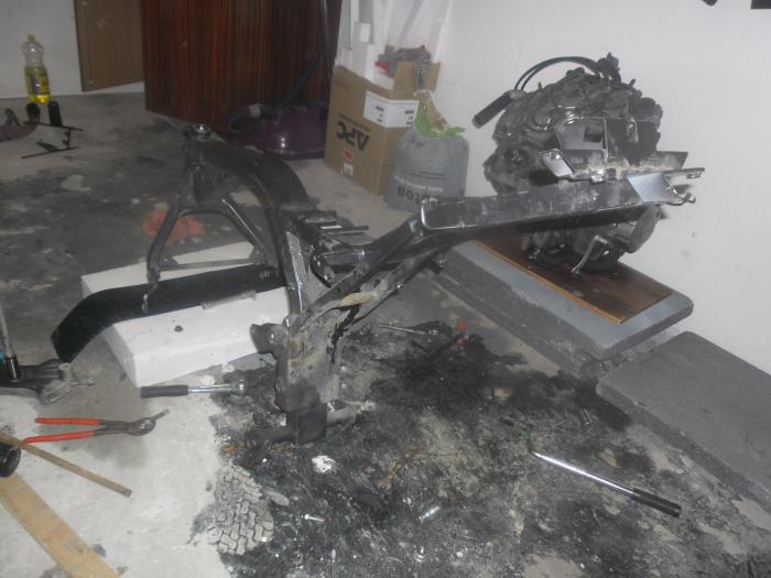

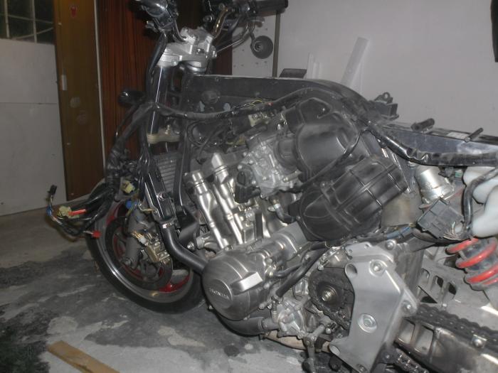

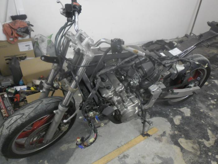

Dal jsem se tedy do rozebírání a začal odstrojovat.

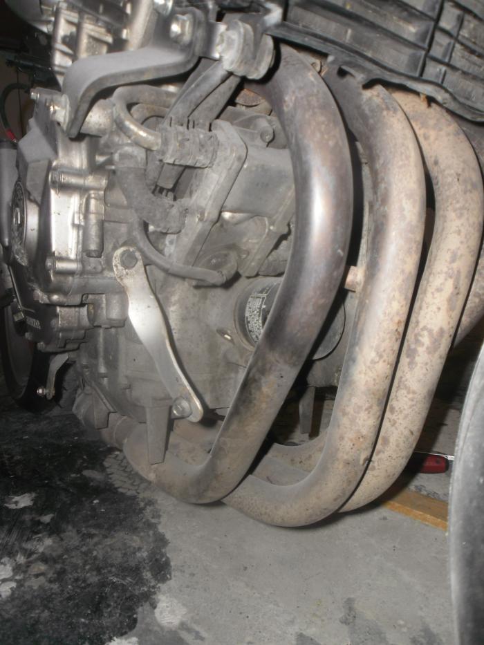

Zatím řeším jak bude probíhat renovace různých dílů. Např.svody...Jsou nepromačkané ani poškozené a leštit je se mi zdá jako hloupost. Když je vyleštím,tak budou sice hezké,ale po první,druhé jízdě teplem jakoby zežloutnou :(....Ucházející je třeba obrousit a stříknout černou matnou vypalovačkou.

Hele někdo ty svody umí oživit a vyčistit,taky jsme to už řešili..

Akordýsek: Díky za odkazy. Jinak ty svody vyčistit a oživit jdou. Jenže jakmile se projedeš a pořádně je zahřeješ,tak začnou tmavnout a žloutnout. Varianta tu je-nechat oživit a po každé jízdě je přeleštit. Podle mě bude hezká i ta matná černá vypalovačka a je to bez starosti.

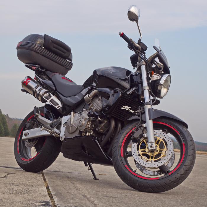

o 04.01.2015, 22:48 | koren
na mojem H6 dovozce svody prelestil nejakym spesl sracem - jasny ze se to porad neblejska jako psi kulky, ale po dvou letech to je porad pekny a urcite 100x lepsi nez patlat barvou.
jinak nahodit budiky je urcite krok spravnym smerem, barva od konkurence a lakovani ramu (pokud to fakt neni potreba) je spis krok k tuzingu.
za me zkontrolovat ram (a ostatni) jestli je rovnej, vseobecna vymena toho co je spotrebak a dal neresit ptakoviny a radsi jezdit...
ja jsem dal jen sirsi riditka, zrcatka z novejsich hond, padaky, gipro a hotovo

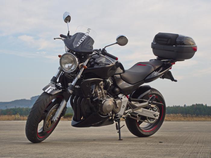

koren: No barva konkurence se mi líbí víc než ta moje origo...ještě se mi líbí origo hornet z novějších modelů - [ Link ]
Ten rám bych řekl,že je dost potřeba ho dát do laku.Za centrál.tlumičem je dosti orezlý.Takže lepší ho dát nalakovat celý,než to patlat na jednom místě.Rám půjde do origo barvy co je z výroby. Návrhy na tu červenou klidně sem,budu rád :)

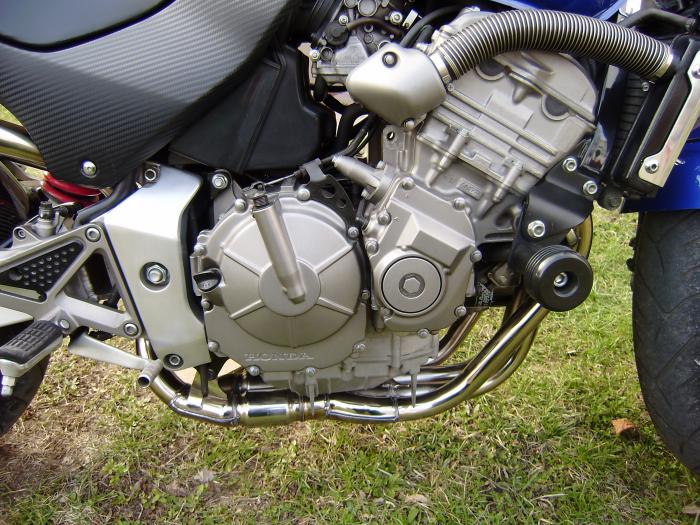

Svody jsem si dělal na Fazerovi.. Docela vomrd a docela práce, ale nakonec jsem to udělal když už sem začal. Samozřejmě to začne trochu žloutnout a modrat a objeví se skrvny, ale na konci sezony to jen přeleštíš a máš to zpět vcelku v pohodě.. Takže bych to zkusil víc než tam dávat nějakej mat, kterej se vypálí a bude to vypada divně.. (měl sem to tak na starým DRku..)

na motorkářích jsem jednou četl o nějakém přípravku, co to perfektně oživí a vyčístí a stálo to pár korun.

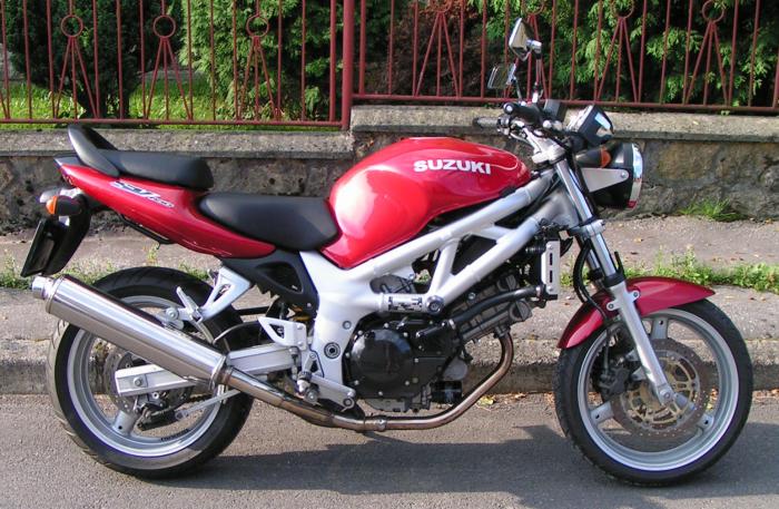

Ak červená tak za mňa odtieň Suzuki 19A je to trojvrstvová metalíza. Mal som kedysi takej farby SV-čko strašne blbo fotila ale v skutočnosti sa na ňu asi najviac podobá predný blatník. Inak na zvody určite nedávať farbu tie na tom SV takto vypadali dva roky a približne 6000km po preleštení Sylichromom ale ani to nie úplne do "biela"
foto k příspěvku  od leco

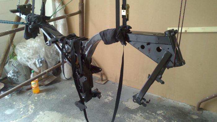

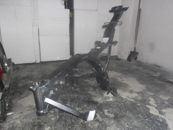

Až dnes sem se dostal na úplné odstrojení rámu a ráno ho vezu na kontrolu a lak.

o 05.01.2015, 22:30 | Akordýsek
Hlavně ho nenechávej pískovat,ale chemicky odlakovat..
Teda pokud chystáš top renovaci :-)

Svody určitě vyleštit.Na svojem mazlikovi jsem leštil leštěnkou na chrom od Sonaxu,napoprvé vrtačka+kotouč,pak už jen na motorce hadr 2x omotat a tahat sem-tam:-)

Jo nejdřív jsem je brousil šmirglem pod vodou,zrnitost už nepamatuju,ale nějakej jemnej:-)

Honcke: Máš to pěkný:) ,ale zase si říkám proč to leštit,když mám pod motorem klín a svody jsou vidět pouze z přední části... Až se na ně dostanu,tak je zbrousím a uvidím co z nich vyleze a třeba je fakt vyleštím.

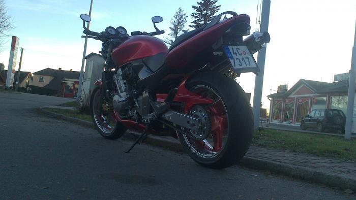

o 14.10.2015, 22:38 | Alig

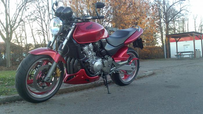

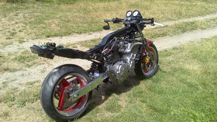

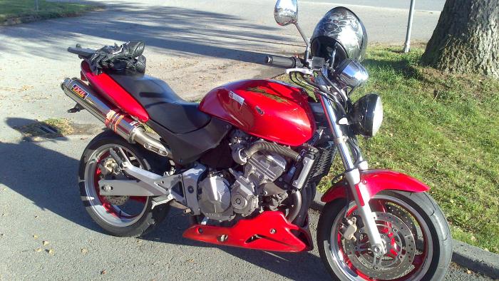

Zdravím lidi! Velká omluva ,za velké zpoždění:D Nebyl vůbec čas na nic. Přihazuju jedno foto výsledku mé prozatimní práce:) Později doplním nějak foto a průběh práce. Jinak upozorňuji na to,že je tam ještě dost much a detailů,které přes zimu doladím.

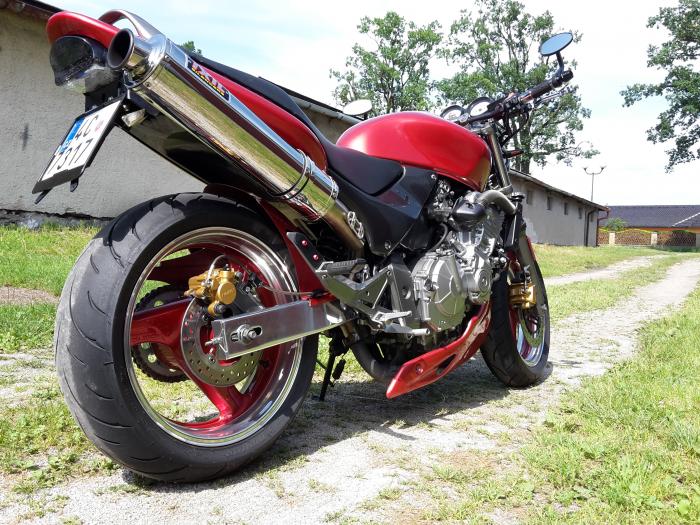

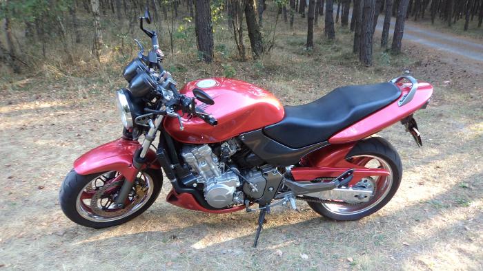

o 22.07.2018, 17:34 | Alig
Ať žijou srny..
o 22.07.2018, 17:37 | Alig

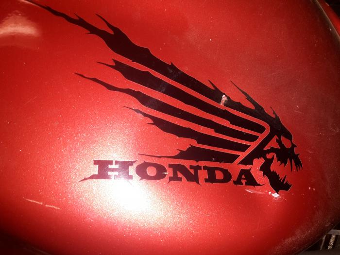

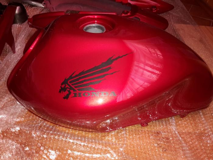

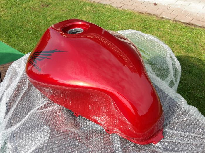

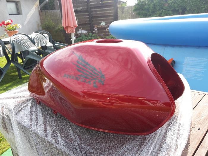

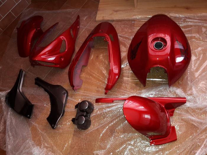

A hurá nový lak Mazda 41V - soul red. Velký dík člověku,který opravdu umí lakovat a práci odvádí, jako by to dělal pro sebe :)
o 22.07.2018, 17:38 | Alig
Logo tentokrát NE-samolepka, ale airbrush

o 22.07.2018, 17:39 | Alig
Kvalita fotek na ránu...:D foceno mobilem

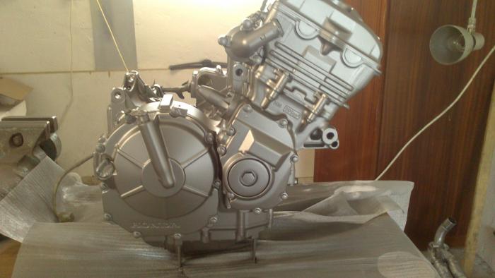

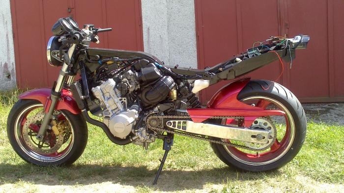

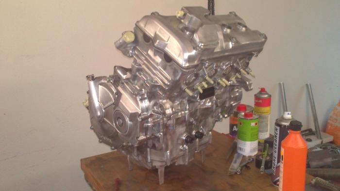

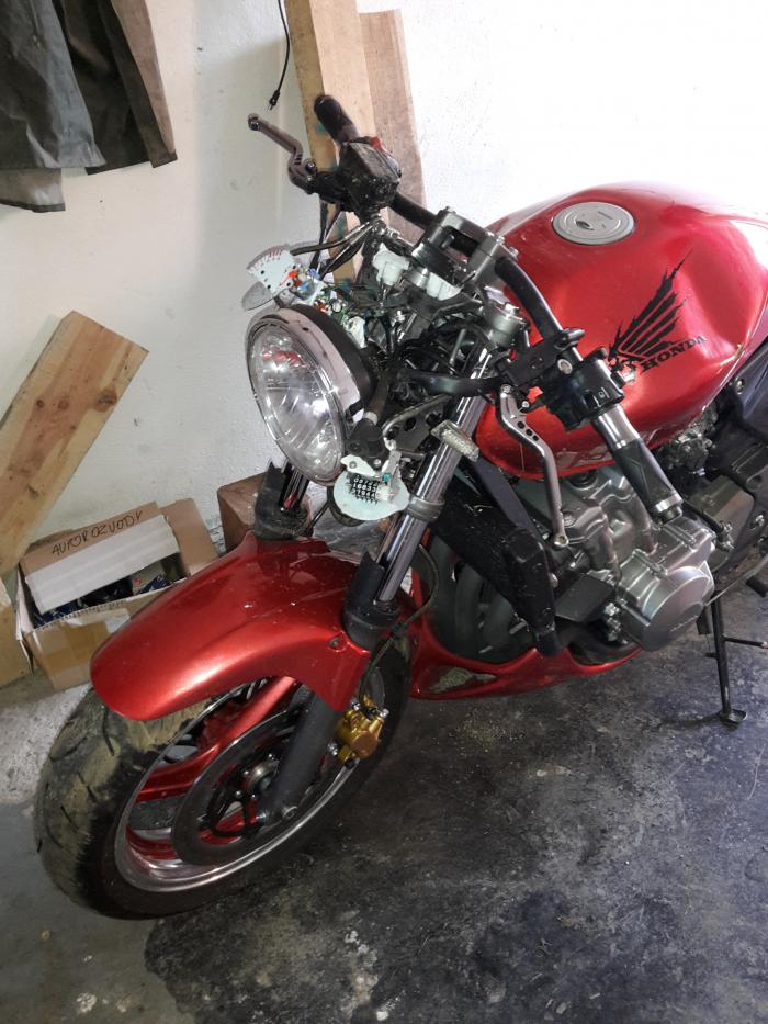

Sice pozdě, ale přidám pár fotek z průběhu renovace. Motor před lakováním

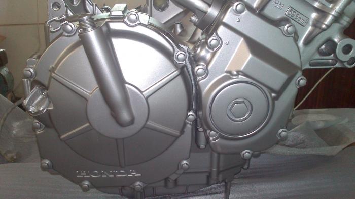

o 22.07.2018, 17:53 | Alig
A po laku
o 22.07.2018, 17:54 | Alig
Na domácí podmínky si myslím, že se to celkem povedlo
o 22.07.2018, 17:56 | Alig
Jinak, než takto to nešlo :D

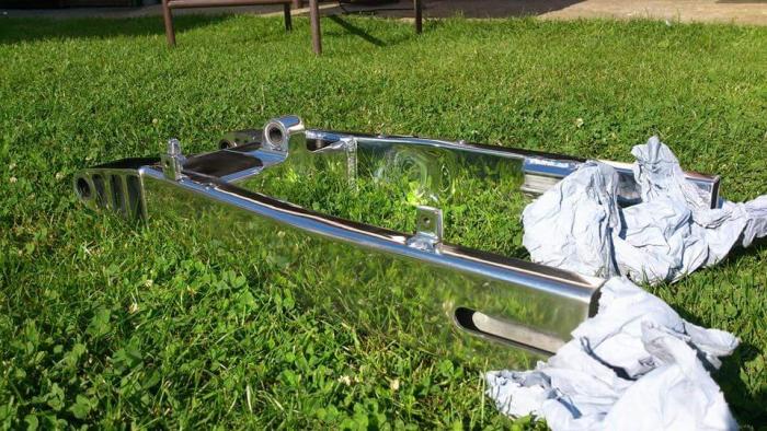

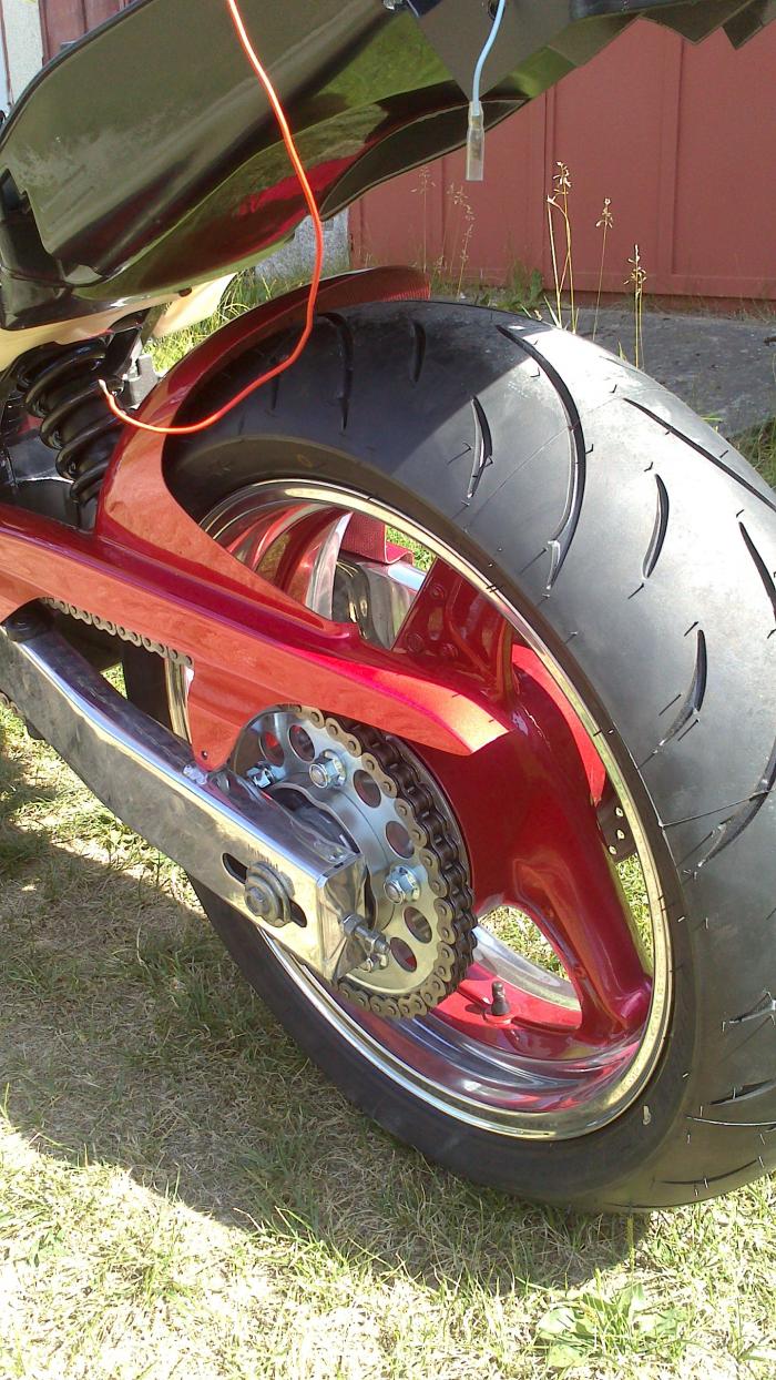

Leštěná kyvka...Supr práce od Kesama :)
