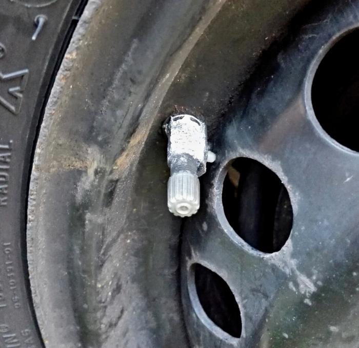

Pro jistotu jsem byl dneska zkontrolovat i zbytek pneu..na přední nápravě mám ventilky s kovou matkou přes..a na zadní napravě mám ventilky bez kovové matky..je tam jenom nějaký zbytek popraskaného plastu. takže mám strach že to druhé kolo dopadne stejně..by mě zajímalo co za prasáka tohle dokazal udělat

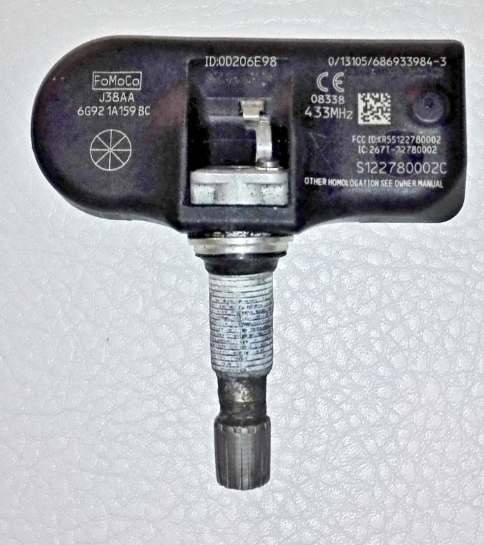

dají se třeba jenom objednat nové ventilky a přešroubovat to na ty senzory?
něco jsem našel např.

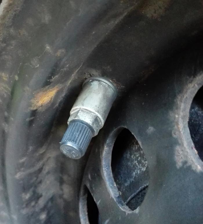

a fotka přední nápravy..jedna se o Mondeo MK4 r.v2009
