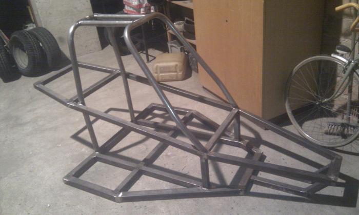

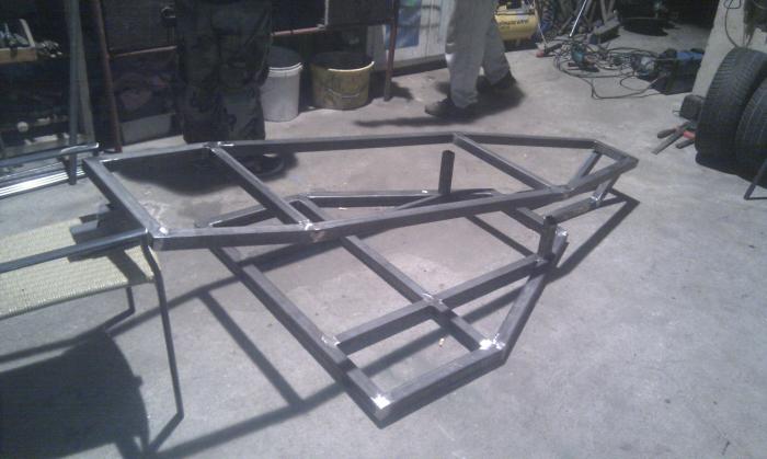

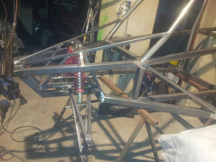

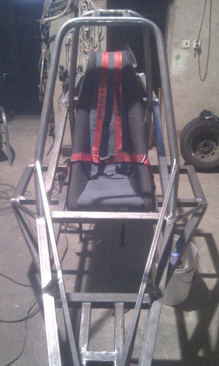

Zdravim vsechny. Dal jsem se do stavby buggyny tak jsem postupne budu davat fotky a poznatky ze stavby. Kdyby to nekoho zajimalo muze vyvoj sledovat
o 23.11.2014, 19:32 | loom
Jak uz je v nadpisu motor tam bude Honda CBR 929 RR fireblade vykon cca 115 KW. Tlumice predek ctyrkolka zadek stelovak autove. Casem mozna vsechny tlumice stavitelne(komprese,odskok zdvih atd...) Kola jedna sada silnicni druha sada cross.

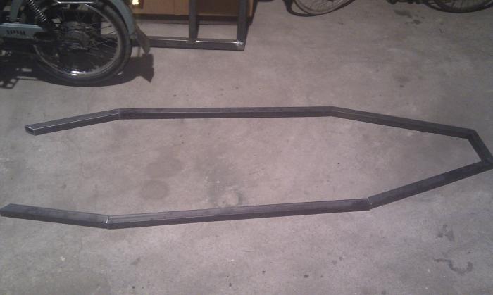

o 23.11.2014, 19:34 | loom
foto k příspěvku  od loom

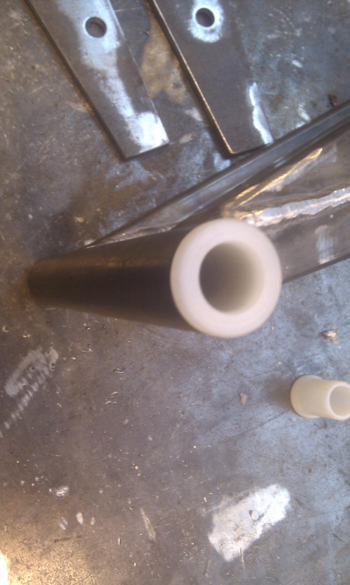

o 23.11.2014, 19:36 | loom

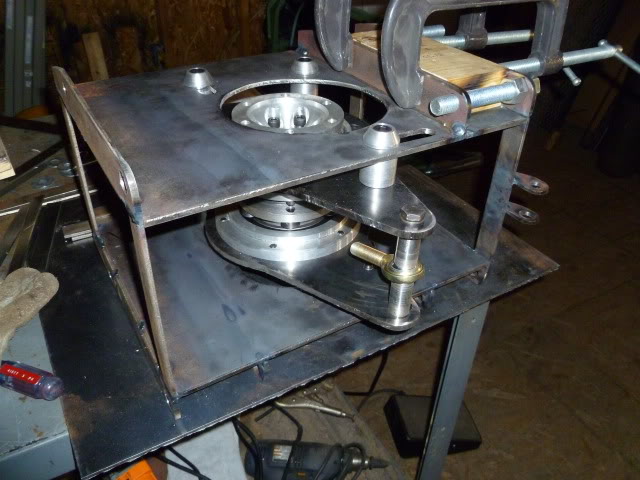

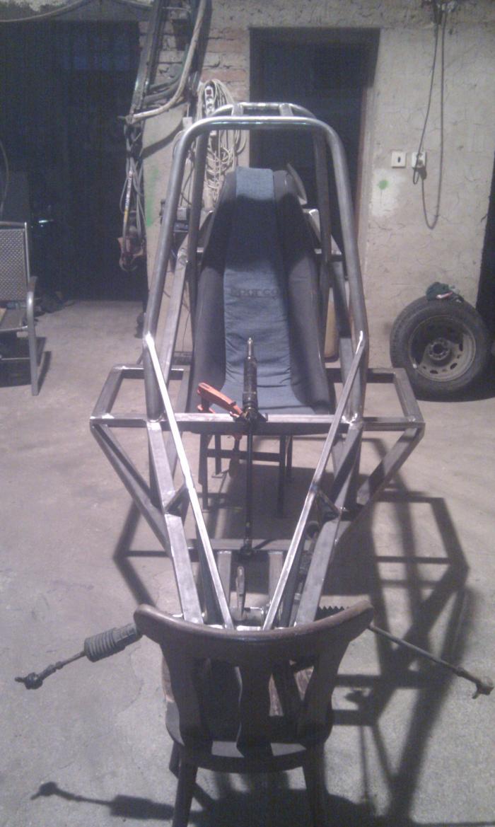

Ted se momentalne venuji rizeni. V tydnu dodelam ramena a jejich ulozeni.

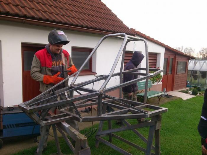

o 23.11.2014, 19:38 | loom
Jinak celkova podoba bude vypadat takhle.

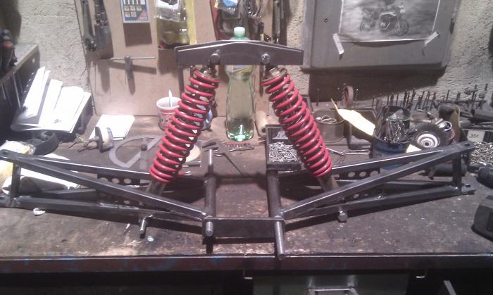

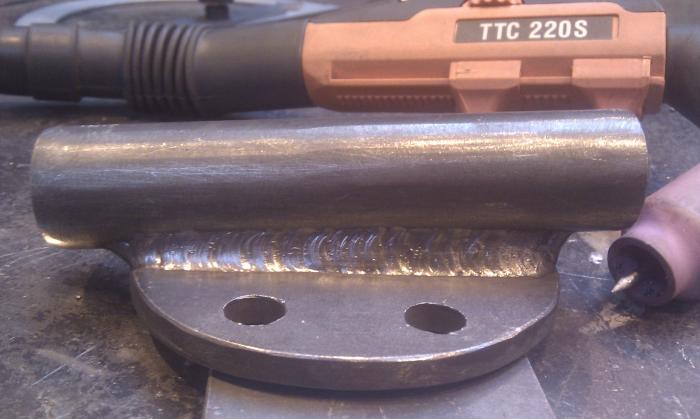

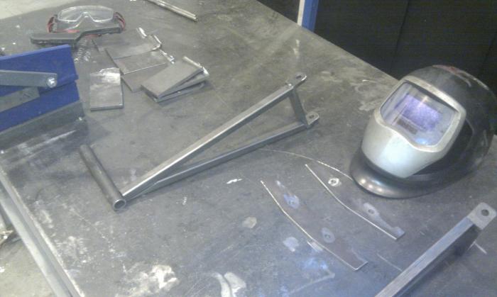

Zdravim vsechny.Tak jsem zase neco malo podelal na buggyne tak jsem hodim nejake foto. Delal jsem predni ramena,futra ulozeni,a horni hrazdu pro ulozeni tlumicu...
o 01.12.2014, 18:37 | loom

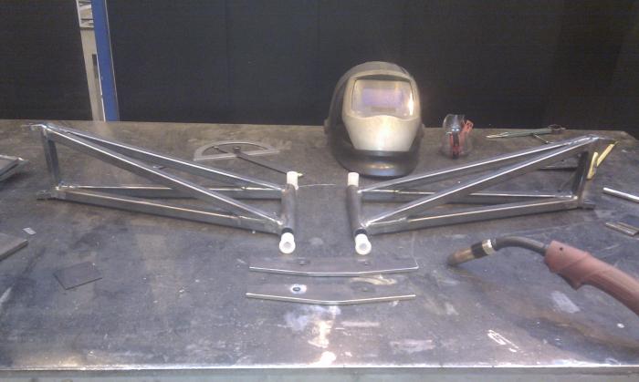

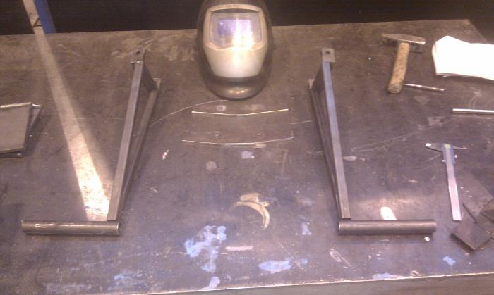

Priprava ramen. Docela slozita zalezitost jelikoz ramena jsou pevna a uhel odlonu atd... je dan napevno tak mereni uhlu a vzajemna souosost obou ramen musi byt perfektni...
o 01.12.2014, 18:38 | loom
Tady uz obe ramena poskladana a svarena. Pripravene futra k nalisovani

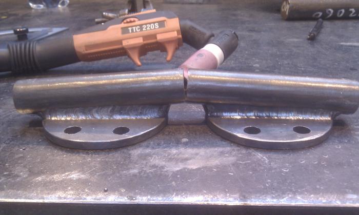

Nalisovane futro...

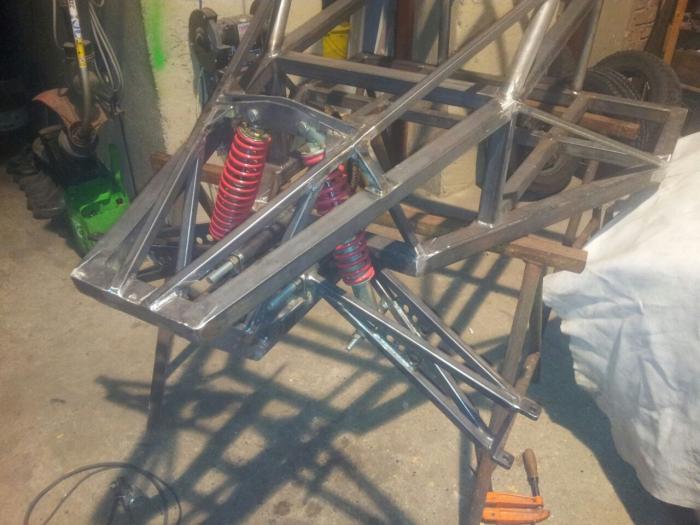

o 01.12.2014, 18:41 | loom
Na zkousku poskladana predni ramena spolecne s tlumici a horni hrazdou...

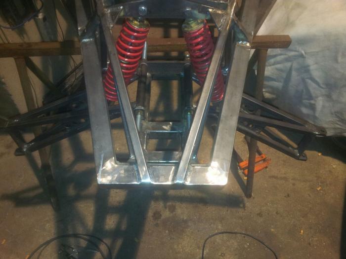

Nasledovalo privareni drzaku spodniho ulozeni ramen a privareni horni hrazdy pro ulozeni tlumicu a nasledna montaz...
o 01.12.2014, 18:46 | loom
o 01.12.2014, 18:47 | loom
o 01.12.2014, 18:49 | loom
Zitra budu pokracovat na rizeni.Musim ho trochu poupravit jelikoz mi kardan narazi o tlumic. A celkove ho musim prodlouzit od sloupku rizeni.

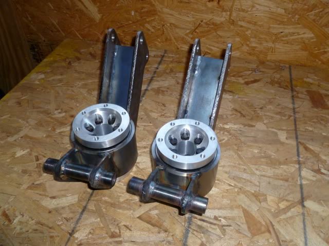

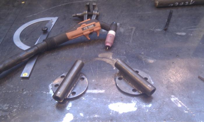

Tak jsem zase neco malo podelal. Adapter na naboj kola s felicie. Jeste musim vysoustruzit futra a hura stim do ramena privarot tahlo k rizeni apredek hotovy.

o 05.12.2014, 17:58 | assassin
Ty jo proc jen jdno rameno? To bude hrozne menit odklony v prubehu zdvihu...
o 05.12.2014, 17:59 | Honza2.016v | Upraveno: 2014-12-05 18:03:25
jo pěkná práce a dobrý nápady...hlavně ty zadní těhlice se mi líběj:)
bacha na vejšku řízení vůči vejšce čepů na těhlicích, ať ti to nemění sbáhavost v rozbíhavost atd při propérování...:)
jedno rameno neva... tatry to maj stejně a v terénu to nějak stačí..
o 05.12.2014, 19:31 | loom
Assassin:
Na zadku budou dve ramena nad sebou na predku je jen jedno. Uvidime jak to bude fungovat,ale plno lidi to takhle jezdi a funguje jim to dobre....
o 08.12.2014, 21:04 | loom

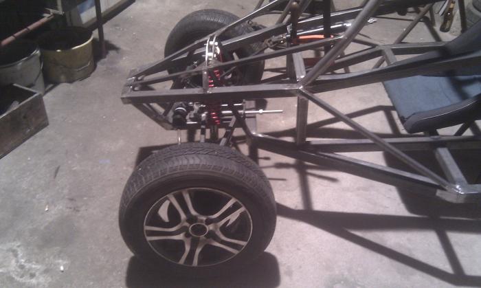

Tak dneska probehlo zkraceni a kompletni montaz rizeni. Fotky dodam zitra bohuzel se mi vybil telefon. Ted se zabejvam uchycenim sloupku rizeni. Pak budou nasledovat pedaly a predek komplet a jde se na zadek:-)

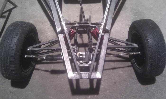

o 09.12.2014, 16:28 | loom
Tak jak jsem vcera slibil nejake fotky predku tak tady jsou. Jeste se musi doladit sbihavost na axialnich tahlech rizeni jinak s vysledkem jsem spokojen.
o 09.12.2014, 16:29 | loom
o 09.12.2014, 20:51 | Nora
myslím si, že to řízení bude dělat problémy...

o 09.09.2015, 12:35 | Nora
A mě zajímá, zda jsi předělal to řízení, páč by tohle bylo v terénu neřiditelné...
