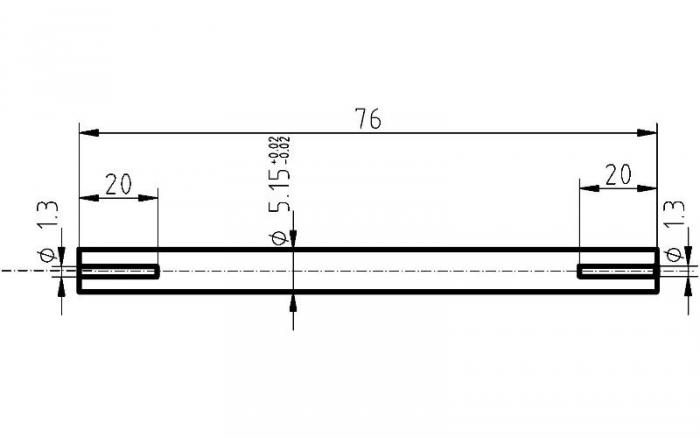

Zdravím. Potřebuji vytočit na soustruhu tuto tyčku viz výkres níže. Materiál ocel, počet 10ks. Nahoďte prosím případně cenu a dobu dodání. Děkuji.

Rozměry samo v mm...

já ti to mohu zařídit přes soustružníka,ale počítej rovnou s dodací lhůtou minimálně týden.Cenu vidim zhruba 150kč kus,ale to bych věděl až na místě,až to zkoukne.Kdyžtak napiš na mejl:)

Nechci ti do toho kafrat,ale myslim ze v dnesni pokrizove dobe je za neco takoveho s terminem do tydne 150kc zadarmo.....

proc je ten venkovni prumer zrovna 5.15? Nejaky pozadavek na drsnost? k cemu to ma byt?

cena odpovídá no, ono tyhle "jebačky" nikdo zadarmo dělat nebude, být to průměr 5 s tolerancí h7 třeba tak koupíš hotový a udeláš ty díry, ale točit todle mezi hrotama je prostě opruz takže za 40kč to nebude. Teoreticky bych to mohl nechat udělat u nás i za mín, ale práce je moc.
o 21.11.2014, 17:49 | radaman
jako CVakk: 5h7...tohle se bude prohejbat jako luk a ještě držet toleranci...jedině koupit 6ku udělat dírečky :-D stočit na 5,2 a necht brousit na toleranci...cena je OK

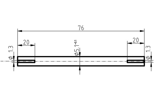

Takže změna takto, aby to bylo jednodušší:

Jinak jsem obráběč, tak nějakou představu mám.
Je to tyčka do lisu na náboje, která stojí 15Kč, problém je, že není skladem a dodání je 3 měsíce z USA.
Průměr 5 je malý, kleštinu potom nedotáhnu a 5.2 už je moc. Je to nějaký palcový rozměr. Origo už nemám.
Kleštinu tu tyčku drží za jeden konec v délce max 30mm. Stačilo by tedy přetočit průměr do poloviny, tyčku otočit, udělat druhou stranu a jak se to v polovině potká není v podstatě důležité.
Napíši rovnou cenu. Představa je 500Kč za 10ks + pošta.

Ten druhy obrazek uz je lepsi co se tyce presnosti. Pak taky opravdu zalezi na hrubosti, jestli muzou byt videt otisky od klestin na soustruhu. Ale stejne bych to videl na nejaky lepsi "mini" soustruh jako je MN80. Pac tohle delat na velkym s tak malym prumerem neni nic moc :)

S drsností to nebude až tak horké, pokud tam nebude přímo závit. Drží to kleština v délce tak 1cm. Takže Rz tak 1.6? To by neměl být problém udělat.
