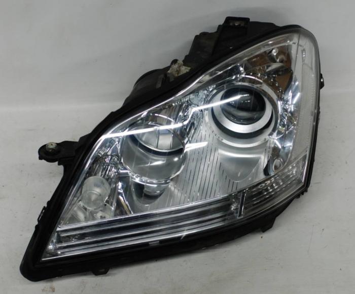

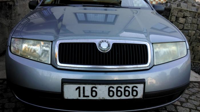

o 17.11.2014, 12:11 | xenonman
gizmi promin musim se malinko smat co jsi napsal
ty mas zniceny svetla = na vyhozeni
a pokud ti nekdo vylesti svetla a tobe to treba nebude vyhovovat budes zadat svetla nova? na zaklade ceho?
ted fakta: pokud mas svetla znicena jedina moznost jak jim vratit puvodni lesk je vybrousit puvodni lak a prelestit.
pokud nedas novou vrstvu laku zajdou dle pouzitych dilu drive nebo pozdeji.
v praxi na taxiku od 3m vyrobku cca po 1 roce jezdeni
jinak nevim proc by mely frv svetla stat raketu - nove xenony se daji sehnat cca za 15 tis / sada
raketa je u me audi matrix kdy svetlo stoji 62 tis kus
jinak ne vzdy se vrstva laku musi sundat, zalezi na stavu svetel.
lakovani nove vstvy znamena dokonale vybrousit a je na to specialni film, ktery je nutne lakovat bezpravhovem prostredi. jinak logicky veskery bordel se na to zanese.
ja osobne bych volil special cirou folii a mas klid a je to o mnoho rychlejsi nez lakovani v boxu.
za 500 vylesteni svetel je pecka od 3m se dostanu na kus u svetla, rozhodujici je stav

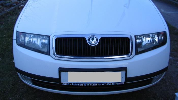

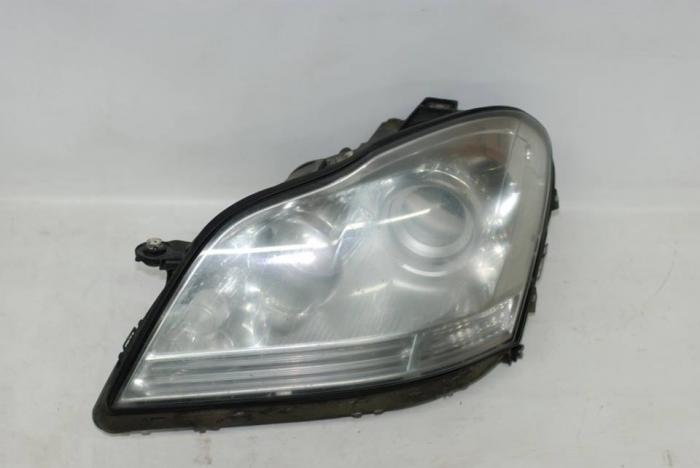

o 18.11.2014, 15:57 | giuseppe
Zvládneš sám..potřebuješ hadr, Tempo na staré laky za 60Kč a 5 minut času na každé světlo ;-) Pravé před zásahem, levé po zásahu ;-)

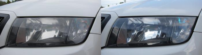

o 18.11.2014, 20:08 | MATTESS
Zubní pastu jsem zkoušel před šesti lety a nic moc to se světlem neudělalo. Pak jsem vzal pastu na leštění hliníku a to už bylo lepší
gizmi: co pamatuju u starých aut doma, tak sklo bylo pořád pěkné. Většinou odešel povrch paraboly uvnitř.
Prvně jsem se toho oživení bál, ale nic to není a sám to zvládneš taky. Asi to nebude tak dokonalé jako od profíka.
2008:
foto k příspěvku  od MATTESS
o 18.11.2014, 20:09 | MATTESS
2012:
