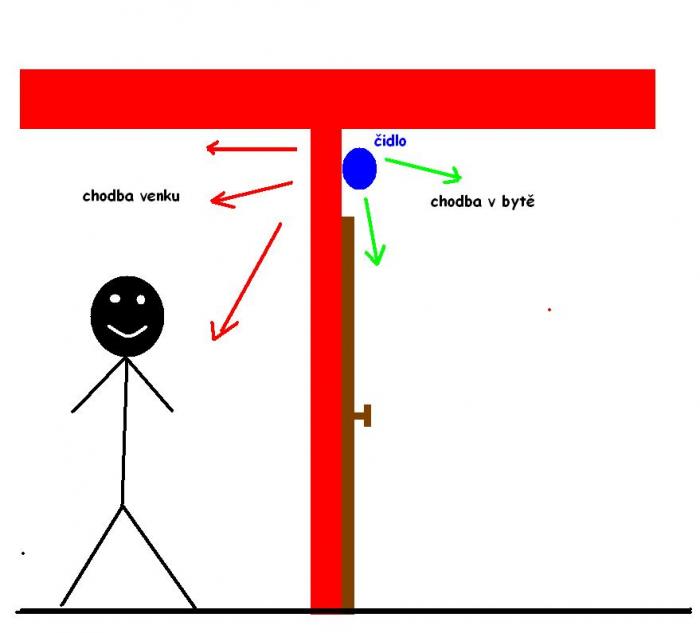

zdarec,kámoška si kůpila dom neco takovýho:
problém je,že je to nad vchodovýma dveřama v bytě na činžáku a bere to né enom jich,dyž idů v bytě,ale aj tych , co se cůrajů venku po chodbě.
že asi kůpila blbě vím,ale jak to odstínit,aby to bralo opravdu enom tů jejich chodbu?
díky moc za rady !!
o 31.10.2014, 19:09 | HIGHTOWER
nakresli, jak to má umístěné apod. neb takto přesně nechápu, jak to myslíš...
o 31.10.2014, 19:41 | jura.j
barevný šipky snímajů.
zelený sů OK,červený naprd,chtělo by jich nejak odstínit

proč je nad dveřma a ne v prostoru?
o 31.10.2014, 19:46 | jura.j
je tam problém s eletriků,moselo by se sekat,samože je to poslední verze,ale dyby to čidlo šlo nejak odrbat,bylo by to fajn :o)
o 31.10.2014, 20:02 | HIGHTOWER | Upraveno: 2014-10-31 20:04:12
tvl, co je to za <>, čidlo má nějaké směrování, nechápu, jak může snímat prostor, kam nesměřuje :-D Nebo to je 180° a je na stěně a má brát i ten směr jak jsou červené šipky?
Jinak samozřejmě kravina koupit toto čidlo a dát ke dveřím, neboť prochází přes dveře ;-) vyměnit za PIR a nebo prostě udělat stínění - nějaký plech tam, kam nemá směřovat.

přečetl jsem si celé info o čidle a je to jasný, vrátit a vzít jiné, klidě stejné, ale s jiným úhlem, 180° a směřovat jen dovnitř bytu a nebo PIR klidně s úhlem 360°, tam bude jedno, kam paprsky půjdou...
o 31.10.2014, 20:04 | P.E.T.R
No, jestli tam běhaj po chodbě tak černý, jako je ten na obrázku, tak bych na to čidlo přidělal rovnou nějakou past. :D
Pod čidlo na stranu bytu dát plechovou destičku odpovídajících rozměrů, aby zakryla místo, kde by to nemělo snímat. Případně přímo do čidla alobal, ale záleží, jaký čidlo tam je. To by mohlo pomoct.

o 31.10.2014, 20:17 | HIGHTOWER
to vyzkoušej, stačí ho tam dát zkušebně pro odstínění chodby a vyzkoušet, pak dát napevno... A pomoci by to mělo

o 31.10.2014, 21:18 | HIGHTOWER
umístit nad dveře zadní částí k chodbě, to by mělo pomoci, nemělo by to vysílat směrem na chodbu
