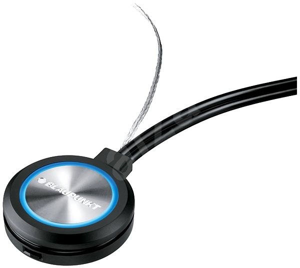

Dal jsem do partnera teepee Pioneera autorádio a od té doby mám špatný příjem signálu rádií. Dal jsem jinou prutovku na střechu, pořád blbý. Včera jsem nalepil na přední okno anténu od Blaupunktu a pořád špatný. Jak se hnu z Prahy šum, ztrácení signálu no děs. Přitom origo rádio hrálo parádně. Nemá někdo tip na odzkoušenou anténu? Díky.

Má ta anténa zesilovač? Jestli ne, tak ho tam přidělej...
o 03.10.2014, 08:08 | Petr_at
Koukám, že ho nemá i když je napájená. Hlavně, že má modrý podsvícení. Zkusím to, dík.

To je nalepovací antena na sklo a na tom modulu svítí modré kolečko :-) ale jde i vypnout. Nicméně velké zklamání, myslel jsem, že od modrýho bodu to bude fungovat.

Kdyby fungovaly nesmysly toho, co je na obrázku Blaupunt, tak na střechách nebudou mít znlaci 8 a více prvkové antény rozměrů sušáků na prádlo:-)))
Tohle bude fungovat uspokojivě tak 500m od Žižkova:-)))
