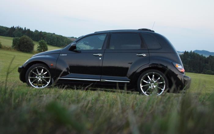

Stále jsem to odkládal, ale zima je za dveřmi a jsem si jistý, že jezdit s autem v těch sra*kách nebudu, čili půjde do sucha a dám mu to, co potřebuje....
Řeším problém s podvozkem. Štelovák od KWčka - varianta1 (pouze štelovatelná výška vozu).
- minimálně jeden přední tlumiče je vyteklý. Raději bych ale zkontroloval tlumiče všechny, jelikož chci dělat komplet čepy, ramena, stabilizátory, silentbloky, tak ať je zase klid....alespoň na chvíli...
Má někdo zkušenost s repasí tlumičů od KWčka? četl jsem, že snad údajně někdo nechával repasovat v HPsportingu, někdo naopak psal, že přímo šenkýř řeší repas. Řešil někdo konkrétně KWčko, či něco podobného?
Nad novým štelovákem ani neuvažuju, nechci nasypat "30", když s povozem skoro nejezdím, víc stojí než jezdí, ale mám k němu citovou vazbu :) Pevný podvozek také problém neřeší, měním minimálně 3sady kol za rok, vždy je třeba doladit výška.
Případně, pokud jste nechávali dělat repas - co to přibližně stojí?
Já vím, Vámi oblíbený Gay-car :D
