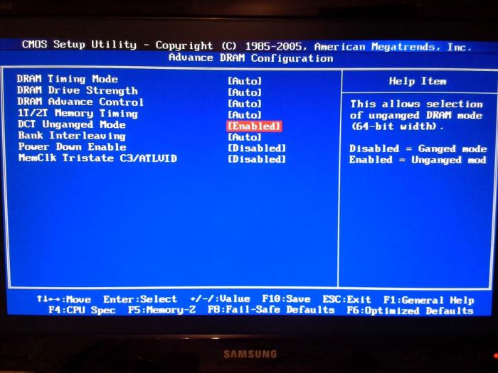

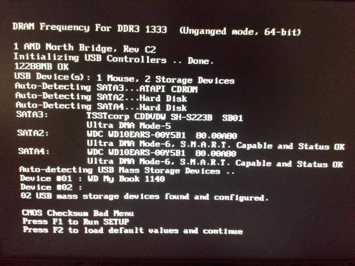

Vyměnil jsem v PC RAMky a od té doby mi skáče při startu hláška viz foto. Stačí dát F2 a PC normálně najede a funguje, ale je to otravné a třeba to bude jen nějaká blbost v nastavení. Nahoře to píše Unganged mode, ale moc jsem o tom nenašel. V BIOSu jde změnit Ganged/Unganged, ale když to změnim a uložim nastavení, tak se to stejně zas samo změní zpátky.

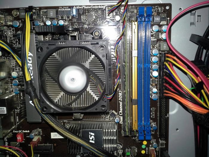

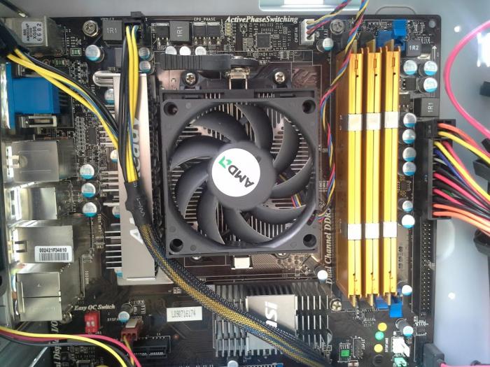

Na desce mám 4 sloty, 2x černý a 2x modrý. Původně tam byly 3x2GB a 2 byly v černých slotech a 1 v modrém. Teď je tam 8GB a 4GB v černých slotech, modré jsou prázdné. V BIOSu i v systému obě paměti vidim a kapacita odpovídá.

Tohle naskočí při startu, stačí dát F2 a normálně to najede a funguje.

V BIOSu jsem našel tohle.

o 09.09.2014, 21:25 | LordPeytl | Upraveno: 2014-09-09 21:28:40
Vlez do biosu a zmackni F10 pro ulozeni.
Unganged u AMD znamena, ze ramky jedou v single channel modu, nemelo by to nicemu vadit.
o 09.09.2014, 21:35 | P.E.T.R
Uložení v biosu jsem zkoušel, pro jistotu teď ještě jednou a žádná změna.
o 09.09.2014, 21:46 | tappaja
Chtelo by to papiry k tomu boardu, zjistit ve kterejch slotech by to melo byt v pripade dvou pameti.

Takhle tam byly původně (3x2GB)

Takhle jsou tam teď 8GB + 4GB.

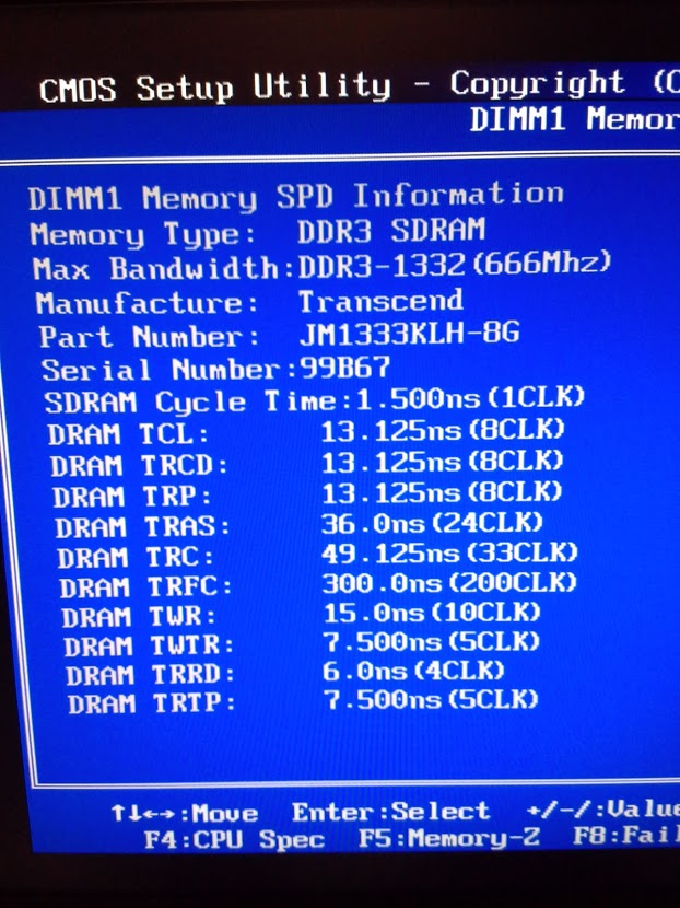

A tohle píše bios.

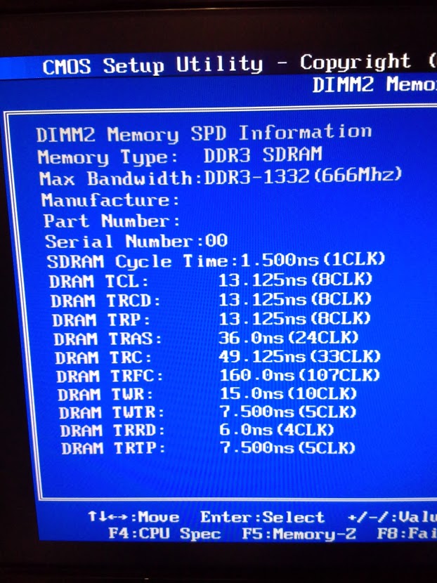

o 09.09.2014, 21:59 | P.E.T.R

Jo čas a vše ostatní funguje, s původními RAM taky nebyl žádný problém, začlo to dělat po výměně. Jde jen o to, že musim při startu zmačknout F2, jinak vše funguje bez chyby.
o 09.09.2014, 22:54 | AR
a když dáš f1 a pak z BIOSu vyskočíš udělá ti to znova? Mě to na noťasu po upgradu pamětí taky dělá, ale né vždy.
o 09.09.2014, 23:42 | P.E.T.R
Když z biosu vylezu bez uložení, tak PC rovnou nastartuje do Windows, když dám uložit, tak se znovu restartuje a vyskočí ta tabulka.
Mam doma 2 PC, ramky jsem měnil mezi sebou, na druhém PC mi po prvním zapnutí taky vyskočila tahle hláška, ale jednou jsem dal F2 a od té doby nic a rovnou to startuje, ale na mém to vyskočí pokaždé.

o 10.09.2014, 09:47 | schwaboid
Jsou to rozdílný moduly, zkus dát jednu do modrýho a jednu do černýho slotu.
o 10.09.2014, 10:40 | IT-master
Jak bylo psáno. Rozdílné moduly, což se může stát i se stejnými ale různé revize. Takže, zkus dát jednu do černého slotu. Když nic, zkus factory settings jak bylo řečeno. Když opět nic, vrať je do původního slotu aby běželi v dual channel modu a proveď factory reset. Když nic, tak buď dokoupit stejnou paměť nebo se s tím smířit.
o 10.09.2014, 14:07 | tappaja
Zkus tuhle utilitku, mela by rict, jestli mas ty RAM ve spravnych slotech.
