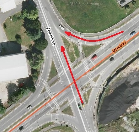

Auto které jede po hlavní silnici jesenická a odbočuje vpravo má přednost před autem které jede přímo po vedlejší. Včera mi bylo řečeno policajtem, že to tak není. Tak jak to je? Něco se změnilo, nebo křižovatka je nějaký atyp?

není to tak , že už to je "za" křižovatkou a auto z prava se vlastně připojuje do pruhu ?

Jasně to mi příjd logické ;) Ale kdy se bere to "za" křižovatkou?

Vždyť si v odbočovacím pruhu a sjíždíš z hlavní cesty. Navíc tam máš ještě světla se šipkou doprava a připojuješ se na tu cestu. Co je na tom k neporozumění?

jako ty nade mnou.... zcela logické... vjíždíš do odbočovacího pruhu, nahoře jsi v připojovacím pruhu...

Šumperk, křižovatka u Shellky.
Není tam náhodou "Dej přednost v jízdě?"
IMHO je to tam řízené semaforem, i když si nejsem jistý, jak přesně to svítí v tom odbočovacím pruhu...
EDIT:
Dej přednost v jízdě tam není, je tam semafor, na kterém svítí žlutá ve stejnou dobu, jako pro jízdu přímo.
Podle mého je ten pruh ale stále součást křižovatky, říkávalo se tomu "křižovatka s odbočovacím pruhem", a přednost by měl mít ten, co jede po hlavní. Viz. [ Link ]

Existuje jakási "hranice křižovatky" googluj
o 14.08.2014, 12:06 | PlusOne | Upraveno: 2014-08-14 12:08:34
Aha, takže vše jasné. Hranicí křižovatky je "příčná čára souvislá" před přechodem pro chodce. Pokud by tam nebyla, je zbytek odbočovacího pruhu pořád součástí křižovatky, a tím pádem by měl GooGoo, sjíždějící z Jesenické, přednost. Je tak?

mam za to, ze ta cara byva vetsinou jen na vjezdu do krizovatky ;-)
