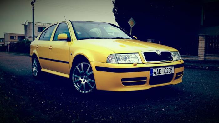

Zdravim,tankujete někdo do tohoto motoru entanol?Nemyslim čistej,ale říznout to tak 50:50.Co jsem četl na netu,dost lidí psalo že pak odchází pal.čerpadlo?Jde mi o real zkušenosti.Dík Honcke.
