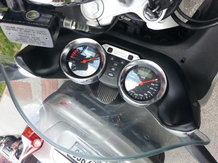

snaha odstranit kapku barvy ředidlem nebyl dobrý nápad:) předem řikam že ne muj... nevíte čim to rozleštit , co sem sehnal nejjemnější brusný papír tak je to pořád hrubé tak nějaká jiná technologie ?
sháněl jsem jiné plexi ale jako ty ceny mě dost odrazují:(

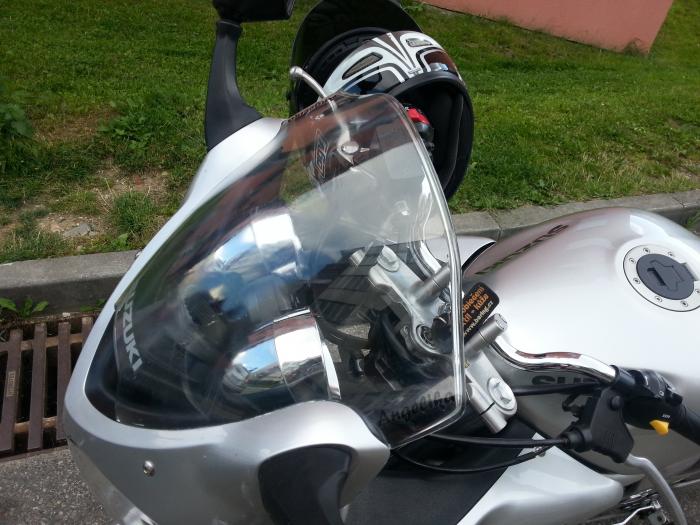

ještě jsem přemýšlel to stříknout zatmavovacím sprejem na světla ale radši bych průhled zachránil, i když se tim teda moc koukat nedá:)

o 03.08.2014, 20:44 | vomy7
Leštičku, leštící kotouč a pastu ;).

o 03.08.2014, 21:05 | vomy7
No, lakýrník by to mohl mít no:). Tak jakej to je plast nevím. Ale myslim, že ta leštička ti určitě tolik neubere aby ti sundala jednu vrstvu plastu, musí se lehce a hlavně neleštit v kuse na jednom místě, abys to moc nezahřál. Ale to by člověk, co bude mít leštičku měl vědět. :)
o 03.08.2014, 21:05 | .mycTD
jakoukoliv lestici pastu a hadrik, kotoucem bych se do toho nepoustel.
zatmavovaci sprej udela na cirem povrchu jeste horsi paseku.

o 03.08.2014, 21:11 | AllInOne
Dělá se to i zubní pastou - bez keců
o 03.08.2014, 21:11 | .mycTD | Upraveno: 2014-08-03 21:12:39
ja bych to vzal tempem, bo v garazi nic jineho nemam :-)
vetsi vedu bych hledal v naslednem osetreni, aby to po cese zase nezmatnelo, jak maji v oblibe treba lestene lampy.
[edit] jj, zubni pastou jsem lestil sklicko na mobilu a taky to slo

o 03.08.2014, 22:13 | Jozzo
ty pasty se dají koupit samostatně... a ničím jiný než tou pastou na leštění plexi bych to nedělal
o 03.08.2014, 22:23 | AR
jo zubni pasta jde, ale musí to být jen takové ty vlásečné vrypy
