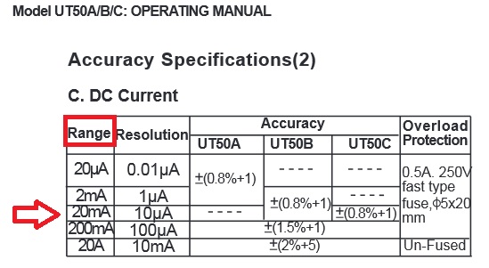

20A na 15sec je protože se začne zahřívat odporový drát který tam uvnitř je. Takže když budeš mít 5A např tak to vydrží dýl.
Min rozsah 20mA je že to měří 0-20mA s přestností 0.8% a rozlišením 10uA.
Viz manuál: [ Link ]
Strana 28
Nicméně na stabilní měření větších proudů opravdu není.
Min a Max to taky nemá, jen HOLD (aretaci aktuální zobrazené hodnoty)
o 30.07.2014, 18:58 | Knightey-
Sleepz: u toho modelu UT50C ten rozsah pod 20mA nezmeri, to plati pro ty "lepsi" modely, jako je A ci B.
A je to 0,8%+1 Cili temer dve procena to plusu?
o 30.07.2014, 19:13 | Sleepz
Jak na to koukám tak já mám UT50A [ Link ]
Nicméně i Cčko to změří, to že zvolíš na range 20mA znamená že MAX proud je 20mA takže měří 0-20mA.
foto k příspěvku  od Sleepz
