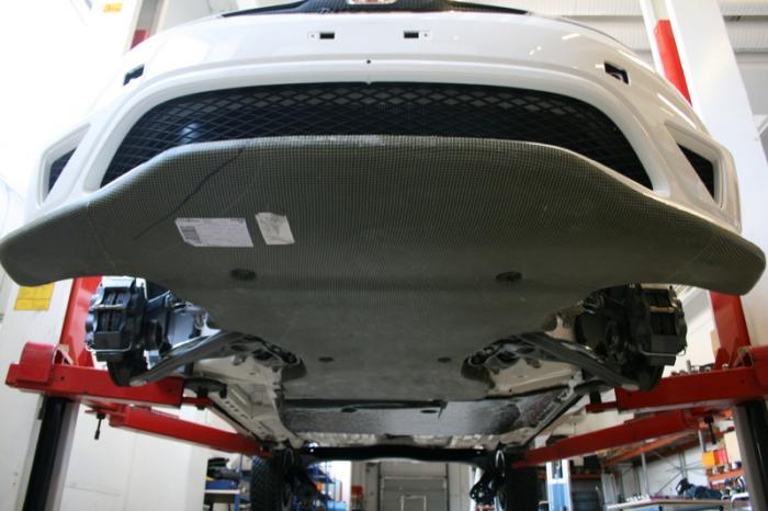

Dělal jste někdo komplet zakrytování spodku auta? Z čeho? není to na rallye, tak nepotřebuju 5mm dural plech, bude ok 3mm černý ABS plast? Resp. kde jej koupit?

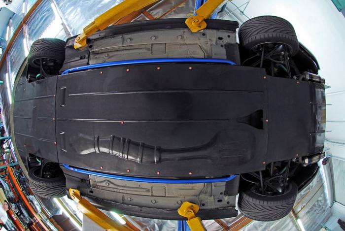

Plasty vpředu jsou poněkud léty/provozem unavené, oem M plasty na CZ podmínky/můj přístup k autu nevhodné (moc nízko, stačí jednou špatně dojet k obrubníku nebo chytnout retardér)... nechci jít do extrému jako na fotce, ale předek je realativně v jedné rovině a stačí vyřezat tvar z rovné desky... to stejné vzadu a pod převodovkou (samo udělám otvory pro chlazení a výfuk)...
Nebo jít cestou nerez plechu (dají se snadněji vyrobit ohyby a patvary)...?
