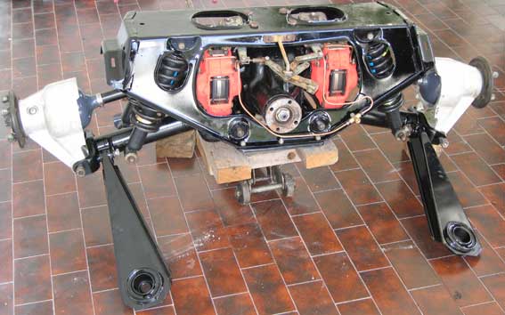

o 25.07.2014, 08:09 | CervinVega
u Jaguaru meli spoustu zajimavych napadu, jako ostatne xy jinych anglickych konstrukteru (Chapman, Walkinshaw, Murray, ...)
nicmene ne vsechny funguji, treba u zadni napravy chteli eliminovat prenos vibraci/hluku do kastle, snizit neodpruzene hmoty a zjednodusit nezavisle zaveseni... v dusledku vznikla na zastavbu/misto slozita a draha konstrukce, s nevyhovujicim chlazenim brzd (prenos tepla do difu), problematickym resenim pruzeni (nutnost pouziti 4 pruzin/tlumicu), servisne nevhodne (rucni brzda, vymena desek, pristup k diferaku)... takze nakonec se preslo na ulozeni tlumicu/pruzin do kastle (degradace puvodniho smyslu celkove izolace pomocneho ramu), aby se mohlo prejit na delsi s vetsim prumerem a jen 2... protoze kotouce prehrivaly dif, sly nakonec normalne ke kolum... a to ani nebudu rozebirat moznosti nastaveni geometrie, ktere byly vic nez omezene (nekde jsem cetl, ze "uz" v r.95 objevili kouzlo excentrickeho sroubu a dala se nastavit sbihavost jinak, nez ohybanim ramen - tomu se i ja, skeptik, zdraham uverit)...
na obrazku je naprava z E-typu z roku 1961, pouzivana az do r. 1986...
ta druha varianta s 2 pruzinama vydrzela od xj40 (r.86+) do r. 2006...
Tomu rikam "vyvoj"...

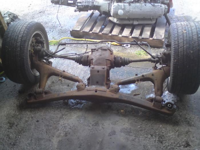

o 25.07.2014, 08:39 | CervinVega
a naprava Bmw z r. 1969 (mimochodem z 3,0 CSi, par zavodu vyhralo)... mimochodem take pouziva pomocny ram, uchyceny na silentblocich, pro eliminaci prenosu razu/pazvuku
o 25.07.2014, 08:48 | AR
a mimochodem tato koncepce nápravy používána až někdy do roku 96 ;)

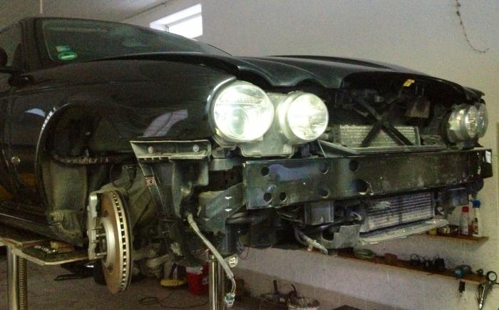

o 25.07.2014, 10:54 | radek.613
Jsem neobyčejně potěšen, kterak jsem probudil detailní technický zájem o koncepci a techniku Jaguaru ve vrchním skeptikovi C.V. Nicméně to co píše jsou z 90% kraviny, ničím nepodložené a zcestné A HLAVNĚ to opět vůbec NESOUVISÍ s předmětem vlákna, tedy s X300, která má nápravu tomuto řešení, kromě patentu "suplentu horního ramene poloosou", úplně jinou. Je to opět ubohé, trapné a manipulační, nic víc. Řeší se tu X300, ne šedesátá léta, ku*va! Pro pomaleji chápavé - tu vyobrazenou původně "závodní" nápravu v kleci opravdu v X300 nenajdete, takže ani Zdeny se nemusí děsit náročnosti a ceny servisu tohoto montážního celku. A co se týká nastavování geometrie "ohýbáním ramen", tomu se nelze nic jiného než zasmát a pomyslet si něco o jistém funkčním orgánu lidského těla..... C.V. přijeď se podívat, zadek ze SeriesII XJC mám zrovna na repasi v dílně a budeš překvapen, na kolika místech a jakém rozmezí lze naprosto přesně hýbat mírami, k dosažení žádoucí geometrie. A opravdu se k tomu nepoužívá ohýbačka :-D :-D :-D

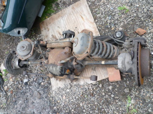

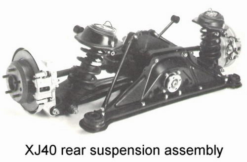

o 25.07.2014, 11:42 | CervinVega
ok, xj40 naprava, aneb r. 1986+

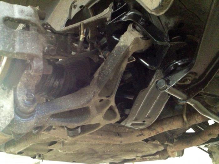

o 25.07.2014, 11:48 | CervinVega
x300 naprava
In 1995 on X300 models, the attachment of the lower wishbone to the hub carrier was changed to use a bolt with eccentric head, enabling the rear toe-in adjustment that was not possible before without bending the arms.
zdroj: [ Link ]

o 25.07.2014, 15:32 | schwaboid
Co je špatného na poslední fotce?
o 25.07.2014, 17:29 | Only_One
Právě že vůbec nic. Jaguár má uplně normální nápravu. Jen Carvin sem plete různé technické přešlapy, které se postupem času vyřešili a očekává od cestovního pohodlného vozu asi závodní speciál. Jinak si to neumím vysvětlit. Jaguár není BMW a opačně. Carvin je prostě jednoznačně typ zákazníka, pro kterého tento model a asi ani žádný jiný Jaguar není určený.

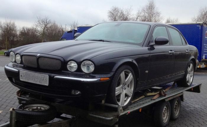

o 28.12.2014, 18:52 | CervinVega
Tatík opět nevydržel vnitřní pnutí a průtokový ohřívač benzínu x350 okupuje hever :-) tenhle už vypadá na 21. století, uvidíme až se povyměňujou brzdy, filtry a oleje...

o 11.02.2015, 20:49 | CervinVega
Jen z dovozu, teď jsou v lakovně oparkovaný nárazníky a přijdou nový lišty, předchozí majitel asi nebyl moc puntičkář, když parkoval :-)
o 11.02.2015, 20:53 | CervinVega
A něco na tom dělat je "radost"... lišty nemohou být nacvaknuté, jako u obyčejných aut, tady se musí rozebrat podběhy, sundat nárazník (ostřikovače, park čidla) a pak je zevnitř "odjistit"...
ale při ceně těch lišt to i chápu :-)
