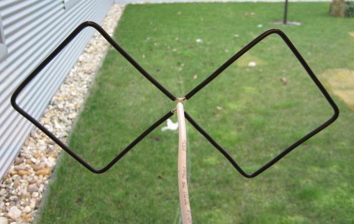

o 03.07.2014, 10:43 | Rustapha-659 | Upraveno: 2014-07-03 10:51:55
..asi si budu o víkendu hrát a uvidíme,jestli to bude fungovat líp,než prutovka od pana Wonga..skoro bych věřil že jo :-) (záleží na konkrétních podmínkách samozřejmě)
