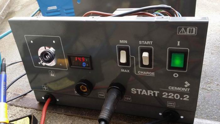

Ahoj, koupil jsem na ebay tohle:

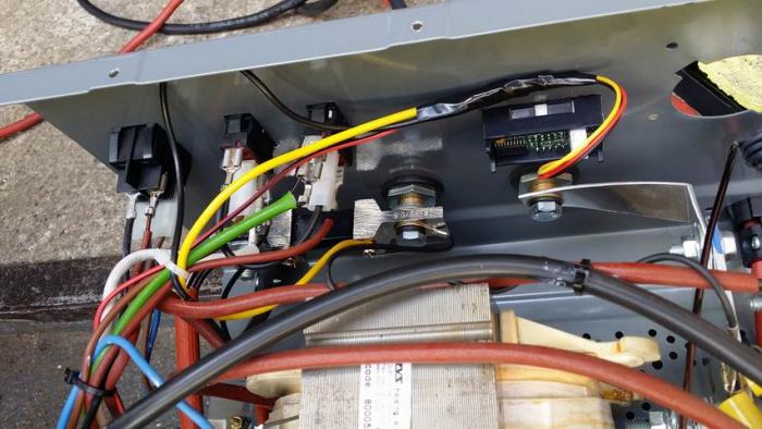

je to voltmeter a ampermeter v jednom, pustil jsem se do zabudovani do autonabijecky (200A proto, ze nabijecka umi i start a pak dava 180A).

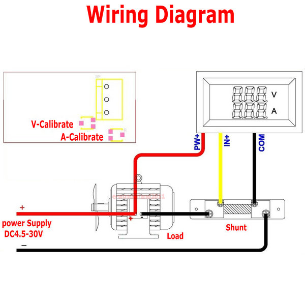

Vse sem zapojil podle schematu, jen misto motoru na schematu si predstavte autobaterii. Bohuzel po zapnuti mi Volty ukazuje, ale Ampery ani prd, ukazuje stale 0
Cerny na -, ktery vede z trafa autonabijecky a je pripojeny na to zelezo, co k tomu dodavaj
Zluty mam na vystupu do autobaterie (na druhe strane toho zeleza co k tomu davaj)
Cerveny na + vystup z nabijecky
Nejaky tip na co se zamerit?
schema:

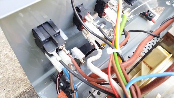

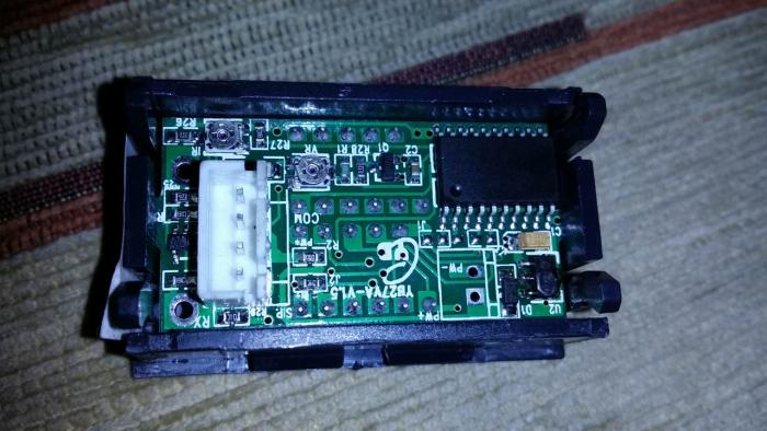

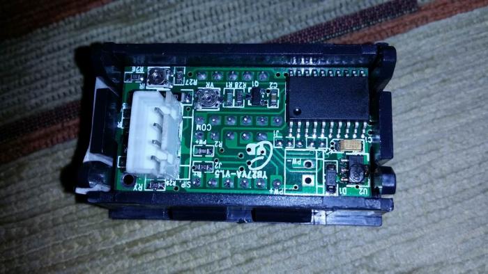

Nezda se ze by na nem na prvni pohled bylo neco videt, nabijecka fachci a z toho plechu co je u toho se nezda ze by to bylo. Tak predpokladam ze na display neco vyhorelo - po rozebrani nabijecky vypada tiskak takto:
(myslim, zdali neodesel tranzistor vlevo dole)

ten "kus železa" je bočník, přes který se měří nepřímo proud. O nějaké přesnosti by se dalo diskutovat, ale funguje to tak, že pokud přes to teče 200A, naměříš mezi oběma konci 75mV. Tzn ten bazmek má vlastně dva V-metry.
Než se z toho začoudilo, vzal bych to někam do školy, nebo k někomu, co trochu dělá do elektra. Na laboratorní zdroj připojil zátěž ideálně 1Ohm (pro jednoduchý přepočet), do série dal ten bočník, pustil napětí a porovnal: jaké A a V ukazuje zdroj, kolik mV naměřím na "shuntu", následně připojit kouzelnou krabičku, jestli ukazuje, co jsem před tím naměřil.

podle me problem byl v tom, ze mereny proud tekl tou soucastkou co shorela a ne pres bocnik - pravdepodobne prohozeny drat COM a IN+, eventuelne i k tomu drat oznaceny LOAD nekde spojeny s dratem "-"
o 07.07.2014, 11:06 | ACEMajky | Upraveno: 2014-07-07 11:07:51
zapojil sem to presne podle obrazku co k tomu byl u aukce prilozen....
+ u jinych aukci sem nasel i jine obrazky a bylo to namalovane stejne (barvy kabelu)
Zajimave je, ze vetsina ted prodavanych meraku ma 5 dratu (3 jsko ja mam na mem + jeste 2 napajeci) - ze by narazili na nejakou chybu
