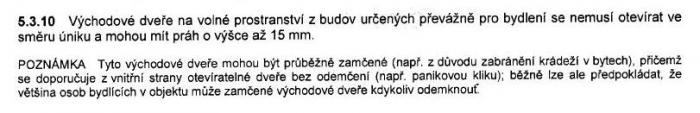

Kousek z normy 73 0833 pro kategorie objektu OB2, ale raději bych tam viděl ten samozamykací mechanický nebo elektromechanický zámek, viz link. Motorový je už dost drahý, ale jeho výhodou je, že zvenku nemá kliku, kterou se dost často rumpluje ve snaze otevřít dveře (klika je ale od mechanismu odpojena, připojí ji až impuls z tlačítka, čtečky, ...)
