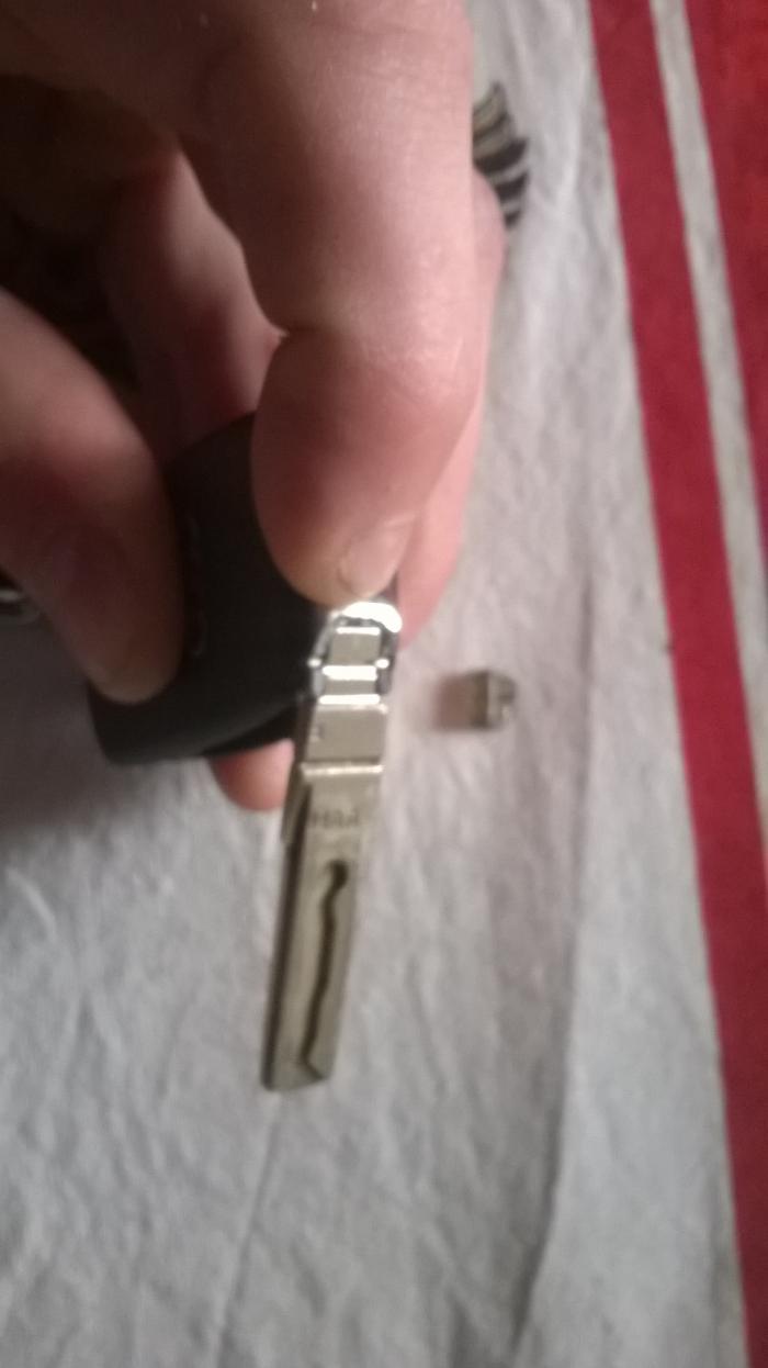

Ahoj po 14 letech se odlomila planzeta od toho vystrelovaciho mechanismu vz. foto,poradi někdo nejake kvalitni lepidlo které to dokaze opravdu dobře slepit tak abych se nemusel bat ze to zase ulitne?Nevim co je to za slitinu materialu tak abych podle toho vybral nejake lepidlo.Dekuji

Tohle bych vubec neresil, koupil bych novy obal klice a svuj vnitrek bych do toho preskladal vc.puvodni planzety (vyrazis ten cep co drzi planzetu a das svoji puvodni) . Bacha na immo tycku, bud prehodis i tu (vetsi pakarna) nebo naucis tu novou kdy je soucasti obalu
o 15.06.2014, 09:37 | Tomášek
Tak tak, tohle bych nelepil..
o 15.06.2014, 10:28 | Jazzy
no obal mam novy,puvodni uz byl KO,ale ten vystrelovaci modul je taky puvodni,tak lze koupit jenom ten samotny modul?
