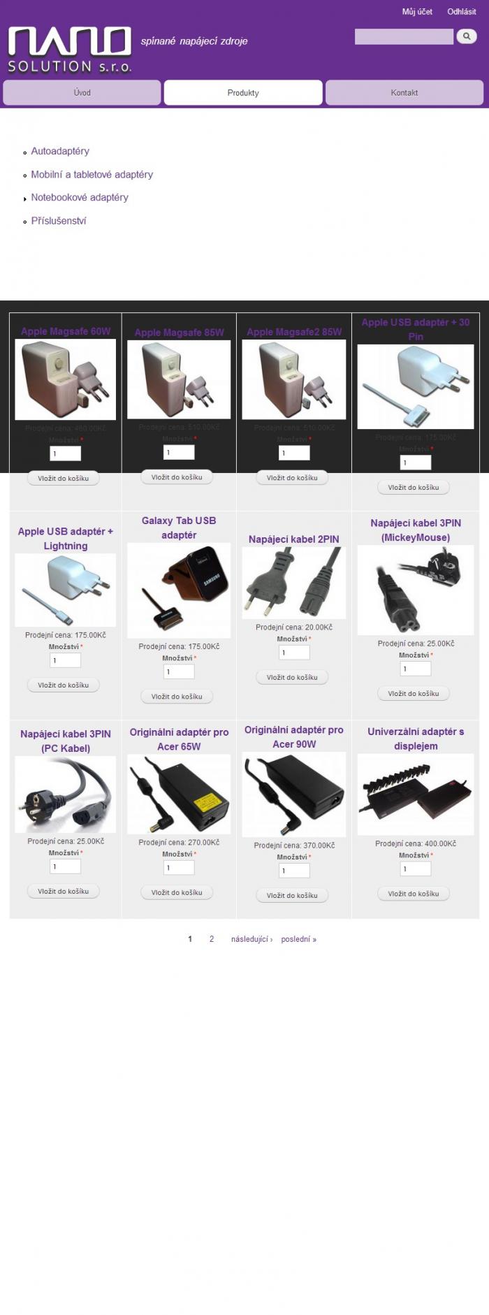

díky moc, menu nahoru opravdu skočilo, ale působí to problém s patičkou, která se překrývá s obsahem...měnění hodnoty top tomu moc nepomáhá, patička je pořád hodně nahoře
foto k příspěvku  od zipp
o 13.06.2014, 10:31 | Conan
Tak za to co jsme přidávali:
#content
position: absolute;
top: 700px;
display: list-item;
dej toto:
#sidebar-first
min-height: 1700px;
Zase si pohraj s hodnotou v "px".
