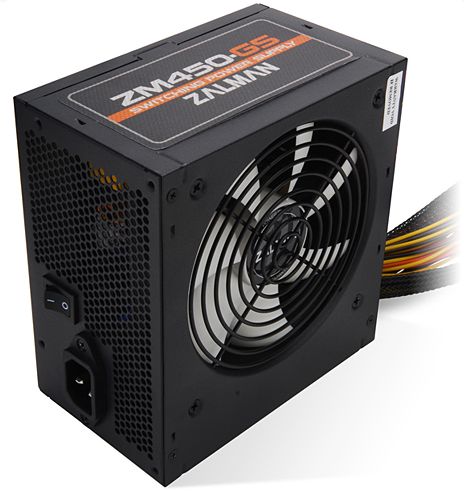

Vzal jsem místo něj Zalman, a jsem zatím velice spokojený, vůbec o něm nevím.
foto k příspěvku  od PlusOne

Cca 5 - 8 let provozu, dle vytizeni a vyuziti PC. Osobne bych rekl ze po peti letech je lepsi ho na aukru strelit od kacky a koupit novej. Co se tyce toho zalmana tak to neni spatny zdroj, ale vybiral bych spise seasonic ci vyssi radu enermaxu. Ja osobne jedu na OCZ modstreamX 500W, ale kondiky jsem uz menil - zivi to FX6300, 32GB ram, HD 7750 a to OCnute FXo mu dava celkem zrat :)
