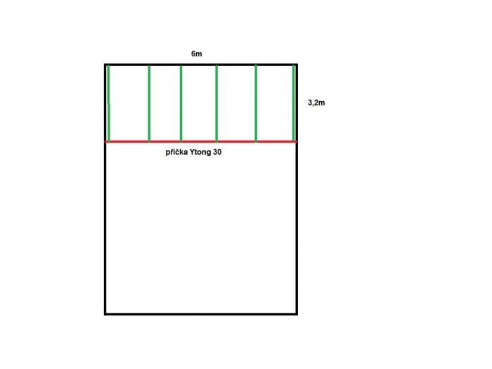

Řeším takovou maličkost a potřeboval bych konzultaci nebo nasměrování možná jsem to měl dát do stavím, stavíš...no snad to nevadí.
Takže na dílně řeším vestavbu kuchynky, koupelny a sociálek a na jejich strou bych rád měl regály s věcma co se vytáhnou jen občas.
Takže na obrázku je zadání červeně je polopříčka z ytongu výška 2,1m, na ní budou ležet "i" profily na délka 3,4m z toho bude 0,2m vetknuto do obvodové zdi. Strop zespodu bude asi sádroš z druhé strany podlaha 18mm OSB. Potřebuju navrhnout so nejtenčí profily abych ten celý sendvič měl co nejužší kvůli světlé výšce co mi pak zbyde nahoru.
Zatížení podlahy - nebudu tam skladovat cihly, prostě pár regálů se zbožím možná řeknu blbost ale max 200kg/m2.
Potřebuju znát výšku profilu a kolik jich tam mám dát.
Jakoukoliv podpěru nelze použít berte to jakoby pod tím byla místnost 6x3,2m
Díky za nápady a postřehy.

foto k příspěvku  od nocarret

Tohle by nepomohlo?
Icko IPN 100mm bohate staci, 1,2m roztec, 5 kusu...
Na ty nosny zdi, nevim jestli by to bylo nutny nebo vhodny, Ytong dela takovy "U" profily, ktery se vylejou betonem a udela to preklad. Ale v tvym pripade to asi nebude nutny, kdyz tam nebude nahore tancovat 100 lidi...
Icko 100 stoji 180Kc za metr, ty dva krajni bych dal Ucka UPN 100.

výborně!! děkuju nějak se v tom pohrabu, potřeboval bych jít pod těch 100mm fakt hraju o každej cm...
o 08.06.2014, 23:35 | tappaja
Tak urcite postaci i 80, regaly postavit ke stene, ne doprostred. Tobe bude fuk, jestli ti bude ten strop pruzit, ze jo...
