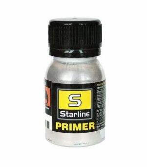

o 21.05.2014, 13:35 | Rustapha-659
používá se ještě nějakej PRIMER,aby to chytlo fest..

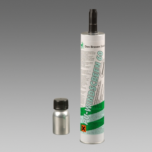

o 22.05.2014, 00:42 | Tweety_xx
Ja pouzival polyurethanovy tmel. Tuba podobna jak na obrazku. Drzi nekolik let vice nez dobre.
