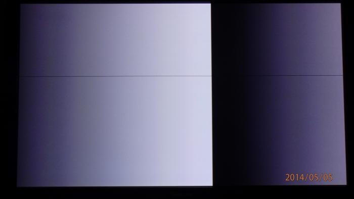

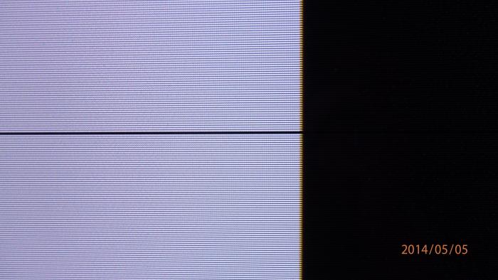

Rád bych se zeptal místních odborníků :) zda by šlo nějak "jednoduše-za malý peníz" opravit tuto při roky starou plazmu Samsung PS50C450. Nebo je po panelu? tzn nerentabilní oprava?
Má naběháno kolem 6500hodin
Díky za odpověď

Na youtube sem videl ze u nekterych tv staci poklepat na obraz a muze se to samo nahidit. Jednou se mi udelalo nekolik pixelu na monitoru tak sem na to poklepal a zase fungujou a ty rany s mirou normalne jako kdyz klepes na dvere treba :)

Dle mého vada panelu a nerentabilní.

Downland: Tak poklepání TV nepomohlo :(
Jinak jsem počítal že to bude panel, ale zkusil jsem to..

dal bych to nějakýmu televizákovi nebo někomu, kdo do elektroniky dělá...
Třeba to bude nějaká blbost, Kapka tady nedávno něco měl s tv těsně po záruce a oprava nakonec vyšla na sranda prachy (jestli jsi z Prahy, zkus se dohodnout s Pavlem_528 - ten umí s velkym U)
třeba budeš mít štěstí... když ne, tak doporučim filmy typu: Zatmění, Noc upírů, Černočerná tma apod, tam pruh vidět nebude...

Na youtube je videí dost a většinou tento problém identifikují jako špatná flexi k obrazovce. Pokud nepomohlo poklepání, tak zkusit telku rozdělat a zkusit se mrknout na flexi v bodě, kde začíná pruh.

taky si myslim ze to bude nakej kabel (flex) protoze to je cela rada vim houby jak to funguje ale kdyby byl panel ko tak by podle me nesvitilo nekolik pixelu a ne cela rada :)

Tak jsem se konečně dokopal a zkusil povytahovat a očistit ty flexporty. Nepomohlo :(
Jen se mi zdálo, že je v jednom přerušená cesta ale nemám doma lupu. Je možné, že by se přerušila ta cesta??

jo
