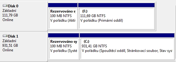

o 16.05.2014, 23:47 | Crimson
jasný koukal .. zkoušel jsem na něj navalit Widle a došel jsem až k vytvoření oddílů, vytvořil si sám 100MB + 119GB ale jak to pustíš dál .. hodí chybu a končí
když ho ted mám jako D:(Slave) tak ho vidím ale nenaformátuju

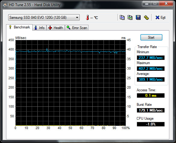

o 17.05.2014, 10:15 | Crimson | Upraveno: 2014-05-17 10:18:30
Ono to nedá žádnou hlášku jen, že disk není naformátován, že je potřeba formátovat,
a jak na něj šahneš, ztratí se dočista a už ho nevidíš
bude to problem deska <> ssd ale co s tím nevím, budu googlit
zkusil jsem si tu ted v práci jentak cvičně nainstalovat W7/64bit, trvalo to přesně 8min
a pak čas od toho, kdy dám prst na Power po plochu za 14s
to je teda masakr, jak jsem doposud mohl používat plotny, nechápu, a to ticho :-)
jo a to je taky jen SATA II tady a hdtune mi ted ukázal dokonce 420mb/sec

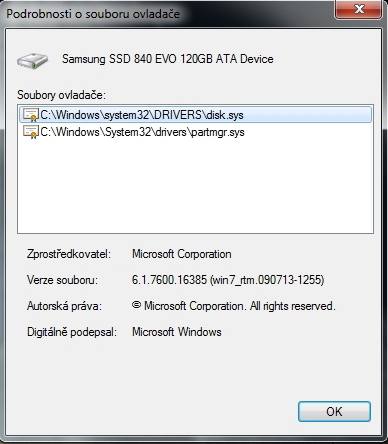

Jinak tady ho vidím takto, ty 2 ovladače jsem si hodil na flashku, zkusím je doma, zda to k něčemu bude

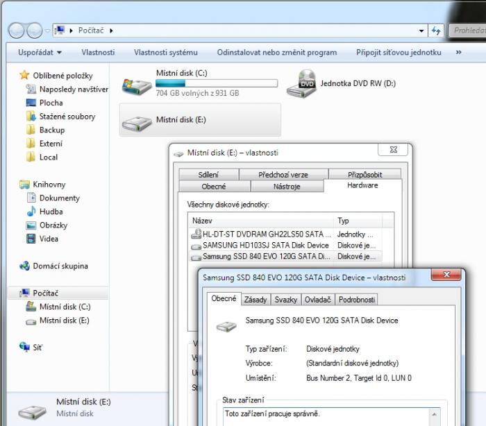

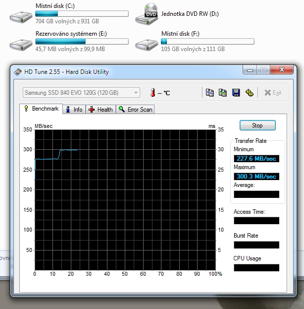

o 17.05.2014, 15:26 | Crimson
Sice mi to hlava nebere, vůbec nic jsem zatím nedělal,
ale momentálně ho vidím jako druhý disk, úplně se to bojím vypnout..
foto k příspěvku  od Crimson
o 17.05.2014, 15:29 | Crimson

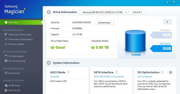

o 17.05.2014, 17:57 | Crimson
Tak už ho mám jako C: nainstalovaný a tváří se to OK
vůbec nevím proč to dnes chodí, jedinou věc jsem změnil v BIOUSu a sice "IDE BusMaster na Disabled"
Zajímavý je, že pouze na jednom konektoru SATA ze 6ti to píše
"AHCI Enabled a SATA 6Gb/SATA 3 Connected"
na ostatních 5ti AHCI Disabled SATA Not Connected, proč netuším

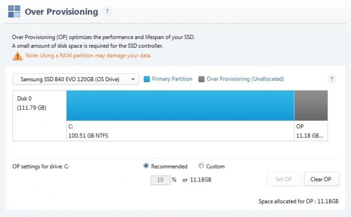

o 17.05.2014, 19:01 | Crimson
Samsung doporučuje pagefile max 2GB, to jsem měl už dřív když mám 32RAM tak ať ho používá co nejmíň logicky
zbytek naštuduju, dík, co ten OP zapínáte to takhle ?
