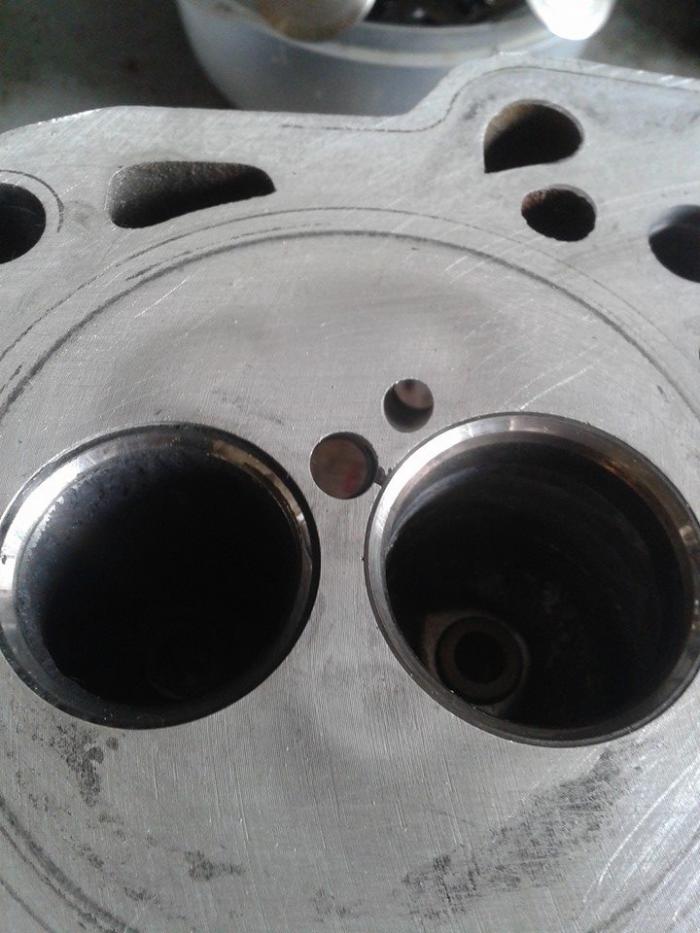

Jen tak teoreticky co se může stát když by se jezdilo dál? Drobné prasklinky jsou ve všech válcích,ale tu už to prdlo. Motor už má 420t tak má slávu už za sebou. O1 tdi.

Můj názor je že by časem mohlo prasknout sedlo ventylu a podpálí se ti to.A půjde to zřejmě opravit,že to vyvaří,udělá se nový sedlo a zbrousí hlava,ale je to tak udělat celou hlavu.

Tohle snad mívali všechny starší PDčka..a taky jezdily..
Teoreticky by to nemuselo udělat vůbec nic..ale jen teoreticky. Při tomhle stavu kilometrů bych to asi úplně nehrotil..bud se něco stane a nebo ne..
Samozřejmě můžeš sehnat jinou hlavu a nebo si to nechat opravit..

Zatím je to ve fázi že buď seženu za rozumno pouze hlavu, jinak je v záloze celý motor za pěkných 8t. Nechávat to opravovat mi nepřišlo jako rozumné.Jsou tam i fest vylítané ventily, prostě už to má něco za sebou.
