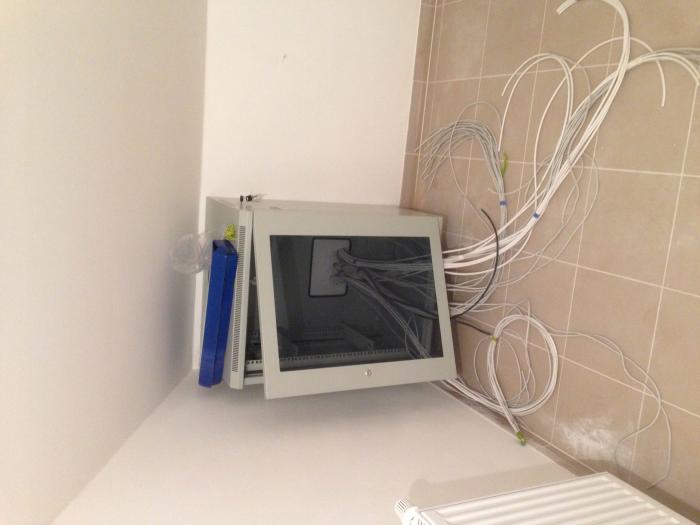

o 07.05.2014, 06:32 | Vasekkch
Daval jsem ted rack skrin. Mista byla dost tak jsem dal rovnou 15U.

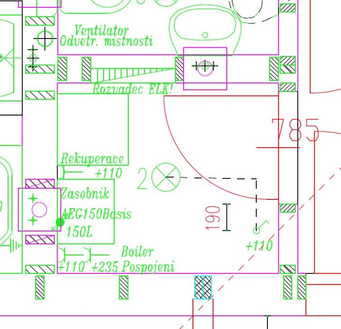

o 07.05.2014, 09:05 | AR | Upraveno: 2014-05-07 09:10:17
mno pokud to bude něco na postavení tak už taky můžu prásknout něco většího a pořádně to naddimenzovat. Otázkou ale je klasické Nerudovské kam s ním?
S bojlerem asi moc hnout nepude, rekuperace co je zakreslena je podstropní, takže tam prostor u země je ale zase by tam vadil DR, takže přemýšlím že zrcadlově otočím hajzlík co je nad technickou místností tím bude moct být DR na pravé straně.
Jo a rozměry místnosti: 1596x1335

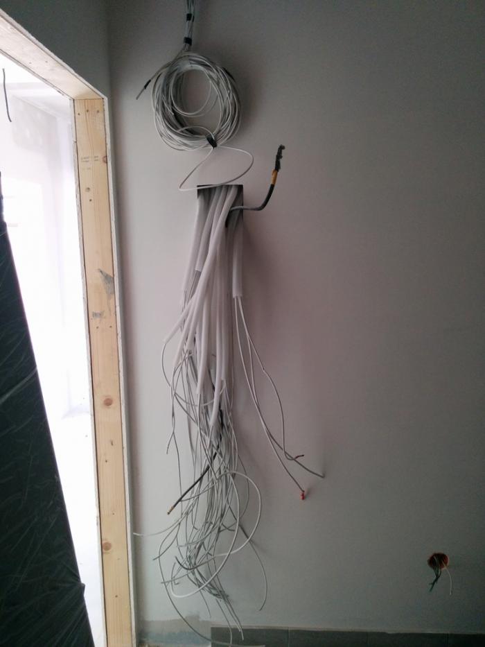

Já bych se rád přidal k dotazu - takhle vypadá můj slaboproud - telefon, LAN (24 zásuvek), TV+SAT.
Na tu díru ve zdi ze který vedou kabely se otevírají dveře, takže se s tím potřebuju trochu posunout doprava (asi nějakej žlab), kde bude nějaké policová skříň na všechno možný. V ní si představuju že bych měl:
- patchpanel
- napáječ k anténímu zesilovači a rozbočovač
- telefoní zásuvku
- VDSL router, + do budoucna switch
- do budoucna NAS
Je samo varianta dát do rackový skříně, ale nic tam nebude moc hluboký - navíc 400mm je max co chci mít tu policovou skříň, do který by se případně dala ta racková.
Popravdě ale jedinej ten patchpanel chce rackový uchycení, všechno ostatní je tak nějak standalone a nikam se to nemusí šroubovat. Dalo by se to hodit samostatně do police. Co myslíte, jak to řešit?
Ještě jsem přemýšlel, že ten patchpanel bych vzal nějakej hodně tenoučkej aby se vešel za dveře (to by musel mít max 10cm včetně vývodů, nevím zda je to reálnný (klidně by mohl být přívod zeshora a odvod do routeru zespoda....)

o 07.05.2014, 15:59 | michall
400mm je ten rack, takže dovnitř se vejde něco tak max.300 hlubokýho, je třeba počítat s tím, že ze switche, routeru, ... min. na jednu stranu trčí kabely. Patchpanel se dá teoreticky vyřešit nacvakáním RJček přímo na kabely ze zdi a ty zapojit přímo do switche, kterj bude naplocho nazdi. Rack má výhodu v tom, že se dá zavřít, nikde nic netrčí, nikde nečouhají vcelku nevzhledné kabely, adaptéry, spojky, ... Nad ty dveře se to dát nedá?
