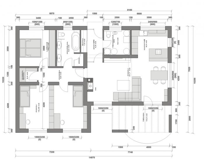

Chystám se na podzim kopnou a pořád nejsem rozhodnutý, čím budu topit, Resp. byl jsem rozhodnutý, ale o víkendu jsem se bavil se 2 stavebníkama a oba mě odrazují. Chci postavit RD o ploše 135 m2 a topit jsem chtěl drátem v podlaze (elektricky odporový, s termostatem v každém pokoji). Toto bude doplněno o krbová kamna bez výměníku, sálající teplo do okolí.
Přišlo mi to jako jednoduchá, levná varianta a při dnešních materiálech a tepelné izolaci i vhodná varianta. Všichni mě varují, že protopím ranec. Máte někdo zkušenost? O něco dražší to bude, to je mi jasné,ale zhruba ten rozdíl...
Počítal jsem, pořízení komplet el. topení vyjde na +- 80tis. TC včetně hadic v podlaze se pohybuje kolem 200-250 tis. kotel+ hadice 120-170tis (podle kotle + jeden komín navíc). Tahle varianta se mi celkem líbí, bohužel se v projektu nepočítalo s kotelnou (dalo by se snad nějak řešit).
u elektriky mi nejvíc vadí, že když za 5 let zjistím, že je to neúnosné, tak musím vysekat pul baráku abych místo drátu dal hadice s vodou. A abych dal hadici a el. kotel. to se mi zda jako úplně nejhorší řešení...
Takže, když to shrnu. Má někdo v novostavbě kolem 150m2 vytápění elektrickým drátem v podlaze s regulací termostaty v každém pokoji? Zkušenosti, doporučení?
Díky
