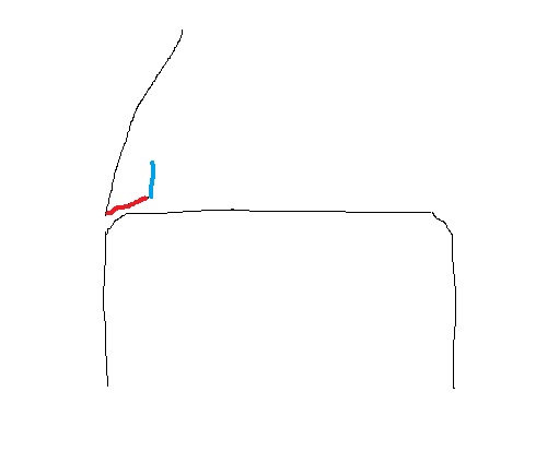

Tam jde o to, ze ja potrebuju celou tu vnitrni stranu lemu "prihnout" k blatniku docela na fest, cili tam nebude prostor neco osetrovat, rikam si, ze mozna bude jednodussi ten lem z casti seriznout, zaklepnout a osetrit, doufam ale, ze nekdo se zkusenostmi nejak poradi, respektive navrhne nejake reseni :)
o 26.04.2014, 14:23 | Meda
Jen tak rychle pro predstavu:
modra cast neni problem, tu zvladne i vytahovacka, mam ale problem s tou cervenou casti, vzhledem k tomu, ze je to zbodovany dvojity plech, je to dost pevne a vytahovacka ho proste neohne dost aby to melo smysl delat..

V pohode, kazdy na to kouka jinak, to neresim, ale Radku, ty mas na autech origo kola, nikdy jsi se s timhle problemem nesetkal? A je asi jedno, jestli jde o Facko, nebo M5 v tomhle pripade, proste mam nove BBS ktere se v jinem rozmeru nedaji sehnat (10,5") a ikdyby, kola uz mam davno koupena.
Problem nastal pri prestavbe auto do kombikove karoserie, jelikoz origo M5 ma oproti obycejne 5er zadni lemy bez te modre casti a cervena cast je uz prihnuta k blatniku, takze dokud jsem jezdil se sedanem, nikde nic nedrhlo, ted si to obcas skrtne a rad bych to mel proste udelane poradne a samotnemu se mi do toho moc nechce, proto shanim nekoho kdo s tim ma zkusenosti..

Cervin: jojo, problem to vyresi, na puvodni kastly jsem ty kola vozil, auto nebylo na vzduchu a plne nalozene slo temer na dorazy, nikde nic nedrhlo, takze tady to vyjde take :)
o 29.04.2014, 11:47 | CervinVega
aha, ja mel jen obavu, aby to nebyl ten rozdil sedan/tour... ja mel u prvniho iS coupe stejnej problem s lemem a po zavalcovani to bralo hned v podbehu, ale tam to muze mit jiny sklon/vnitrni plech...
napada me jen hydraulickej rozpinak pres nejaky pripravek vhodneho tvaru, pokud to valcovackou nejde...
