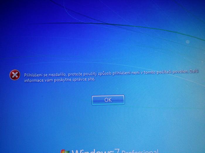

- konecne se mi povedlo virtualni stanici uploadnout do firmy a virtualni Win7 Pro stanici sem dal do domny, vse OK. Po rebootu PC a pokusu se prihlasit domenovym obyc uctem mi vybehne chybova hlaska viz obrazek. Pokud se pokusim prihlasim mym domenovym admin uctem, tak me to do Win pusti a prihlasim se. Vim ze kdyz sem to pred asi 4 mesicema resil, na google sem tuto hlasku nenasel - du hledat
- Takze kdyby nekdo vedel, proc me to nechce do PC pustit jako obyc domenovyho usera, pokud toto vyresim, tak pak uz jen budu potrebovat radu jak spravne nastavit DNS server (popripade zkontrolovat) a jak pridat spravne DNS zaznam, abych presmeroval domenu (URL adresu) "www.mojedomena.cz" na spravnou IP - abych to nemusel definovat na kazdym PC v HOSTS souboru

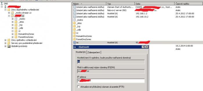

foto k příspěvku  od ACEMajky

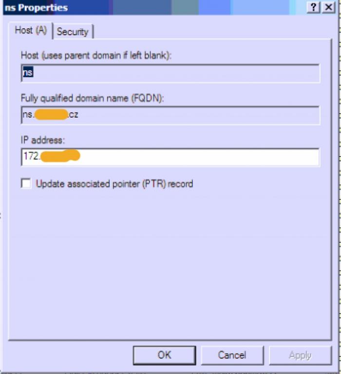

o 20.04.2014, 20:50 | htd
uprav si jen DNS SEVER na řadiči:
foto k příspěvku  od htd
o 20.04.2014, 20:50 | DaveF
mas to tam napsany.... zeptej se spravce site :-D
o 20.04.2014, 20:53 | htd
a ta tvoje poslední hláška je GP, kde máš zakázáno přihlášení lokálním účtem:)
(Group Policy Management Console)
politika "allow logon locally" může být i "deny logon locally"

a pokud to budeš dělat to DNS pomocí "A" záznamu, nezapomeň si IP zjistit jednoduše:
cmd, a pak ping www.tvojedomena.cz mimo firemní síť:) to samé i MX záznamy, pop3, smtp, imap atd. jak máte u externího...
sice to starý IT drobek nepochopil a použil doménu veřejnou, ale i to jde dát do kupy...

o 21.04.2014, 15:18 | ACEMajky
Ohledne toho obrazku a povoleni lokalniho prihlaseni:
V default domain controller policy sem nasel:
"Místní zásady/Přiřazení uživatelských právzobrazit"
a v nem polozku:
"Povolit místní přihlášení" s hodnotama:
BUILTIN\Print Operators, BUILTIN\Server Operators, BUILTIN\Account Operators, BUILTIN\Backup Operators, BUILTIN\Administrators
kdyz dam pravy tlactko a upravit, tak se mi otevre "editor spravy zasad skupiny" a tam to nemuzu nikde, nevis v jakym klici to je?
o 21.04.2014, 15:29 | ACEMajky
Uz sem nasel nejake "odeprit mistni prihlaseni, du testovat
o 21.04.2014, 16:10 | ACEMajky
Tak super, udaj v politice nalezen, pridan ucet User a uz to beha.

To DNS se mi taky nedari, nacte si v IE logo (ikonku) webu, ale obsah ne,ale predpokladam, ze sem to zalozil spatne
