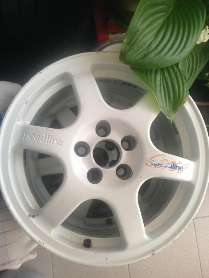

Pořídil jsem lehce závodně olítaný Speedline Corse a hrozně si lámu hlavu jestli se na to vykašlat nebo jim udělat novej kabátek a DIY udělat přebrus,demast,plnič a polejt to..Máte někdo zkušenosti čím je to lakovaný? Zdá se,že je to klasická barva(ne komaxit)ale je to nějaký pěkně tvrdý,nápis holt nebude,nebo bych ho musel nechat říznout z fólie (originál bude asi nějakej tamponovej tisk nebo něco obdobnýho)
Co radíte kolaři? :-)
Díky za postřehy.
o 18.04.2014, 15:00 | Rustapha-659
P.S. tohle kolo vypadá povrchově asi ze všech nejlíp..ale v zásadě nic hlubokýho tam není,spíš sekance od kamení,skladování apod..Vnitřky neřešim,jsou místy lehce líznutý od brzdičů(nebo něčeho podobnýho-asi bylo poněkud plno)Mám to polejt,nebo se na to mám vykašlat a jen ty ranky zaštětečkovat,případně přebrousit hranu ráfku a stříknout a holt nejezdit s extra parádou..?Kola už jsem si lakoval,takže jistou zkušenost mám..nicméně se po 5 letech projevila kvalita barvy(jedno kolo mi opravovali odborníci po ťukanci od Transita v lakovně a ta barva je po těch letech doslova jak porcelán hladká a krásně z toho jde všechen bordel..až na to že narozdíl od mojí práce se vykašlali na přípravu a jenom to polili vrstvou na hulváta a od šutru se odloupnul kus barvy až na podklad..Takže kvalita barvy jednoznačně je znát..problém je v tom co je vlastně na kola vhodný..víc tvrdidla nebo?

nome:Na závody bych to neřešil vůbec..ale mám na úterý objednaný nový pryže,takže nějakej ten rok to tam určitě vydrží no..P.S. Tohle už je po umytí...

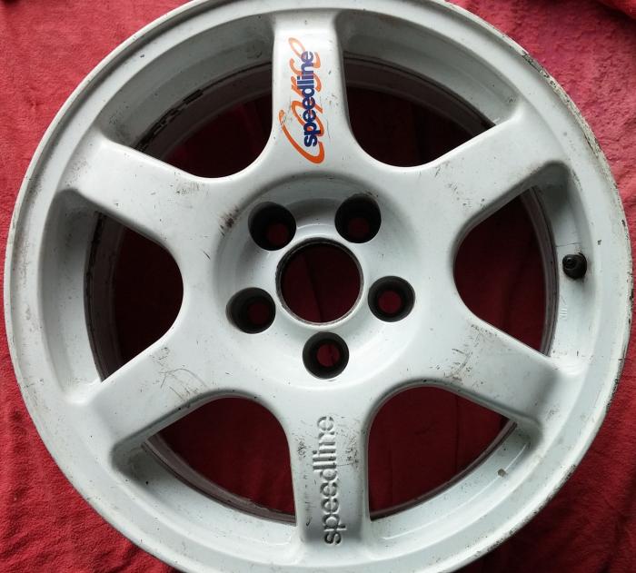

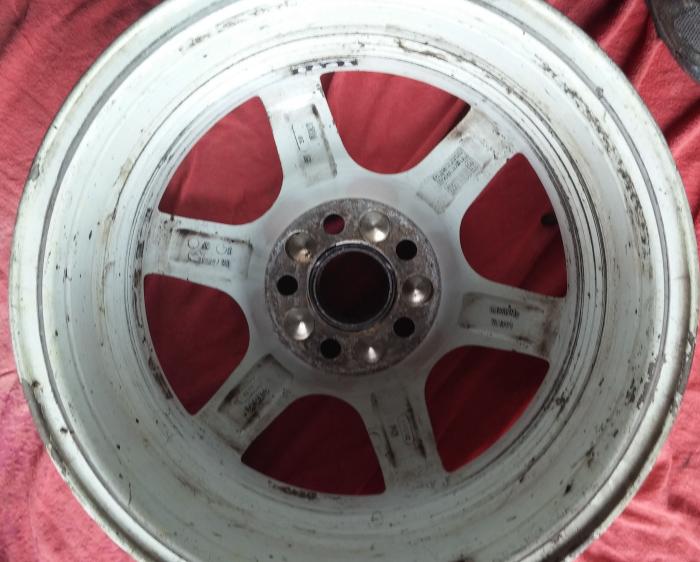

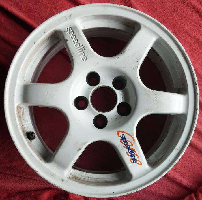

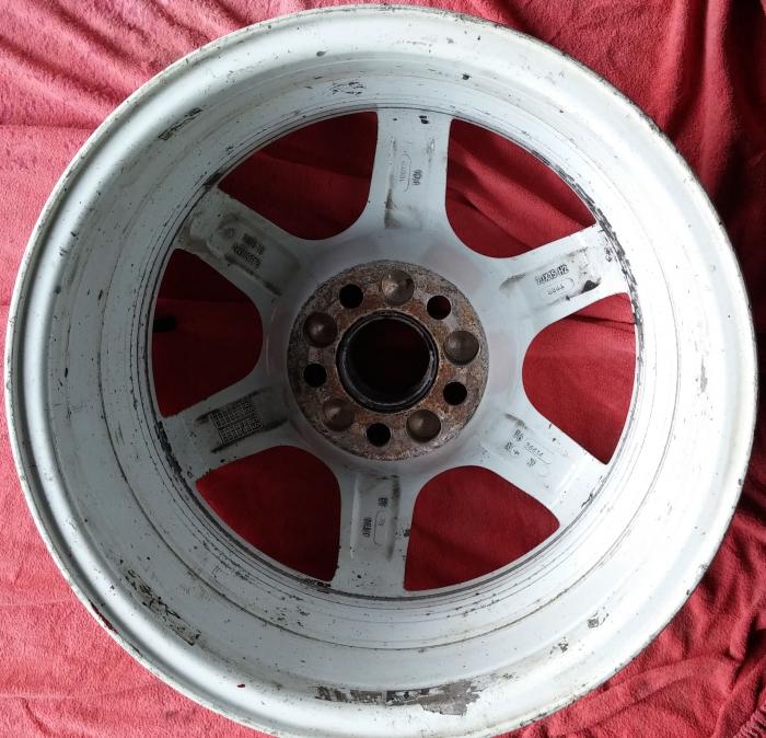

o 18.04.2014, 16:22 | Rustapha-659
o 18.04.2014, 16:23 | Rustapha-659
o 18.04.2014, 16:24 | Rustapha-659
takže bych to klasifikoval spíš na denní použití a občasný svezení na hraně..
