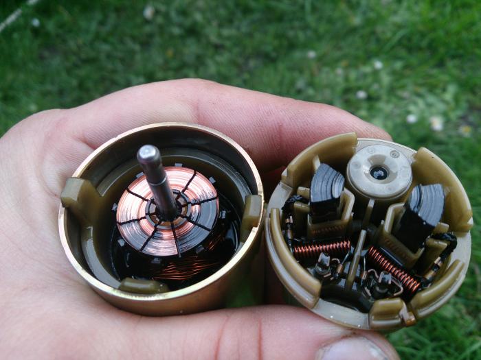

Minulý týden jsem řešil něco podobnýho. Točím, točím, ale nechytám. Naštěstí z dob dávno minulých mám u motoru zabudovanej měřák tlaku paliva a závada byla hned jasná. Někdy se palivová pumpa rozeběhla, někdy ne - jak se jí chtělo.
foto k příspěvku  od Tomcat.530i
