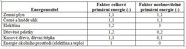

o 11.04.2014, 08:38 | AR
A tady tabulka faktoru. A co jsem tak zjistil tak opět specialitka ČR kdy se nějakému ouřadovi libilo číšlo 3 tak ho tam jebnul, jinde je to samo níže a tak to vychází.

No my krb v projektu právě máme ale pro získání štítku to není až tak jednoznačné:
- pokud je objekt vytápěný elektro-kotlem tak nevyhoví na neobnovitelnou energii, protože elektřina má faktor primární energie 3. (ČR je v tom výjimka - okolní státy nemají takto vysoký faktor, někdo chytrý dal číslo 3 do naší vyhlášky a zablokoval tak domy vytápěné elektřinou)
Možnosti je několik - lépe jejich kombinace.
1. Ještě více zateplit objekt - klesne potřeba energie tedy i primární ,ale nebude to stačit nutno kombinovat s dalšími opatřeními...
2. Nucené větrání rekuperace tepla - klesne potřeba energie tedy i primární ,ale nebude to stačit nutno kombinovat s dalšími opatřeními...
3. Instalace krbových kamen - kusové dřevo má faktor primární energie 0,1 - musí se pak nastavit poměr vůči vytápění elektřinou - tento poměr není nikde předepsaný a často se musí nastavit i nereálně ,aby dům vytápěný elektřinou vyšel. třeba 50%. Toto je nejčastější řešení
4. Možnost instalace FVE (fotovoltaické panely) 1kWp na 50m2
5. Možnost - tepelné čerpadlo pro TUV a nebo solární ohřev TUV - tohle trochu pomůže ,ale nebude to stačit nutno kombinovat s dalšími opatřeními...
