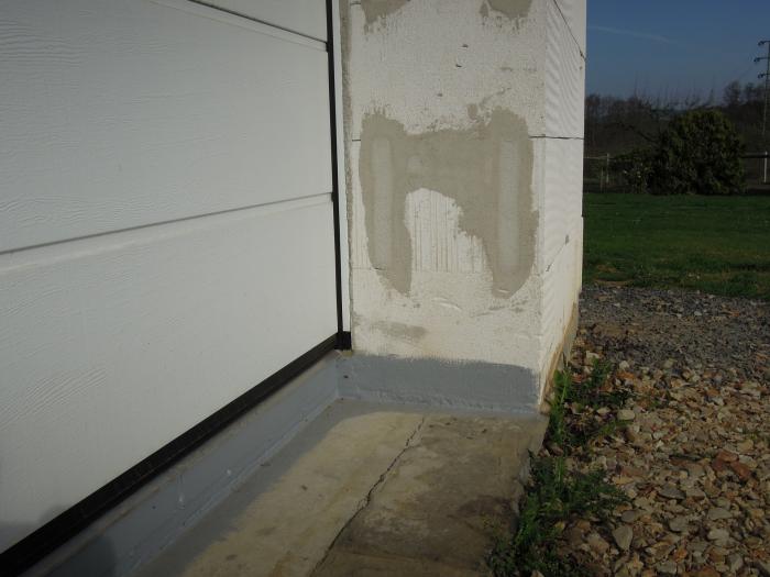

13. Jak na detail zdiva a vjezdu do garáže? Přikládám foto současného stavu. Jedna varianta je to zbetonovat mírně do šikma až na hranu základové desky a na to buď dlažbu a nebo to jen natřít v barvě v které bude sokl. Od hrany základu pak bude někdy v budoucnu vyskládaná zámkovka, zatím tam bude jen štěrk. Druhá varianta do betonu položit zámkovku mírně šikmo a za základem na ní volně navázat opět zámkovkou. Kanálek tam asi ani neplánuju, spár bude od vrat pryč.

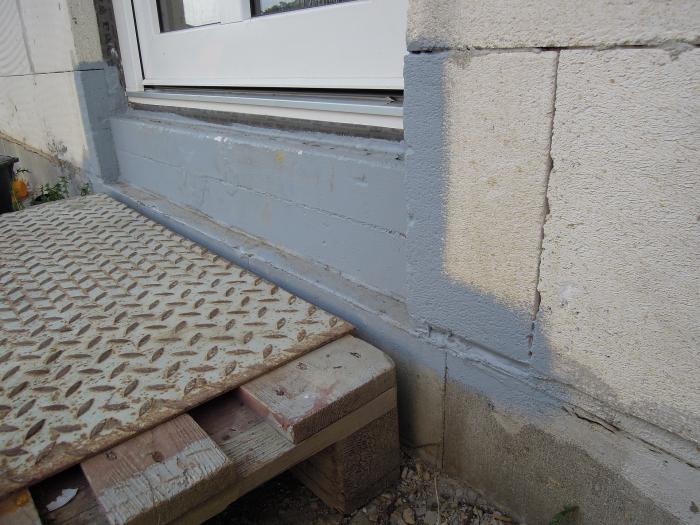

14. Jak udělat nakojení chodníku + asi jednoho vyvýšeného schodu do domu? Udělat to ze zámkovky přetažené až ke dveřím s tím, že současnou situaci jen polepím lepenkou kvůli izolaci/nebo opět jen nátěr? U toho práhu kde to bude částečně ještě nad základovou deskou to podbetonovat? Podle mě se zámkovka bude chovat jinak než deska. Je otázka zda pro ten jeden stupínek dělat nějaký základy do hloubky a nebo to položit takhle na povrch? Povrch je utaženej už přes 2 roky takhle a nic nesedá, takže by se to už měnit nemělo.

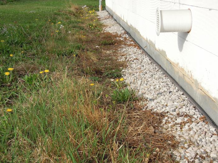

Současný stav horní strana domu

Vjezd do garáže

Vchod do domu.

13. Me kdyz lili podlahu (Cemflow), tak to pretahli az ven. A pak mezi podlahou a zamkovkou je 2cm XPS. Az budu mit naladu, pres ten XPS pujde nejaka nerez lista. Kanalek nemam, je vyspadovano od garaze.
