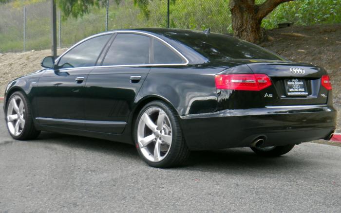

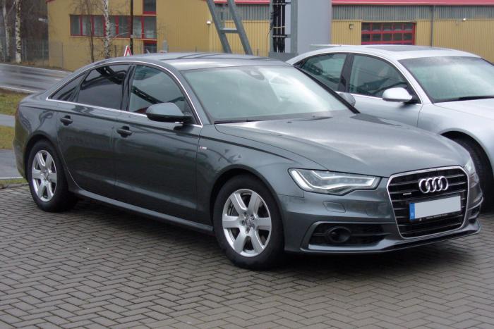

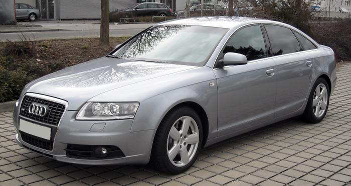

Spokojil bych se z c6 facelift na c7 zapomen,
Jen par fotek pro ilustraci zjistíš co vše je jinak, pokud by si to náhodou nevidel tak jsou jiné dveře, blatniky , nárazníky , chladič stěna a v nepořáde úplně jiná elektroinstalace , která se ani z daleka ne přibližuje c6 tzn i pokud by jsi tam dal světla nebudou ti fungovat na 100% jako prohlásínani a cenově to bude celkem náročné a to přeskočí úplně cely interiér , který je jinak takže pokud mas volných 100-150 tis tak hurá do toho.
foto k příspěvku  od xenonman
o 31.03.2014, 21:42 | xenonman
Úplně jiné auto, ale je to jen o penězích všechno jde :)
o 31.03.2014, 21:46 | xenonman
Jinak nezmiňují blinkry v zrcátkach pac to jsou už hlouposti, jiná parkovací čidla mám pokračovat ?:)
