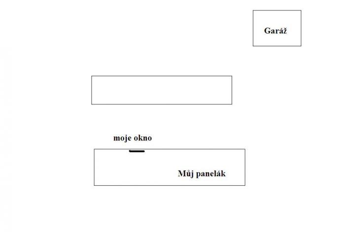

Potřebuju radu, chtěl bych nějak dozabezpečit garáž, respektive mít nad ní dohled, takže ideálně do ní kamerku s nějakým live přenosem. A ted jak na to, garáž je cca 2OO metrů vzduchem od baráku, ale není přímo na dohled. Přemýšlel sem nějak tam dostat wifi signál od sebe ? Nebo pak možnost kamery od Jablotronu, ale tam je to zas docela drahý. Případně napadne někoho jiné řešení ?

o 28.03.2014, 16:09 | johanik
není :) viz nákres,
o 28.03.2014, 16:10 | johanik
NAvíc ten panelák naproti je vyšší...

o 28.03.2014, 16:24 | Ravo
panelák = železobeton = skoro dokonalý štít proti šíření wifi signálu.
Pokud by ses dostal na roh střechy toho tvýho paneláku, tak pak by přímá viditelnost mohla být?
Pak bych nasadil 2x proti sobě v P2P režimu LocoStation M5:
a budeš mít stabilní spoj jako víno, na to připoj jakoukoliv IP kameru a máš vystaráno

o 28.03.2014, 16:42 | johanik
Ravo : ze střechy a o chlup dál na střechu bych se asi dostal, naštěstí jsem hned pod střechou, tak by to mělo jít a přímá viditelnost by tam pak na garáž byla...
Teď ještě jako laikovi, IP kameru bych normálně píchnul do zásuvky napřímo a pak bych to nějak nakonfiguroval přímo u sebe na PC ? NEbo bych musel ještě v garáži dát nějakou router ? A v tohle případě když bych dal router a dal kamerky 2, tak by to taky jelo ?
