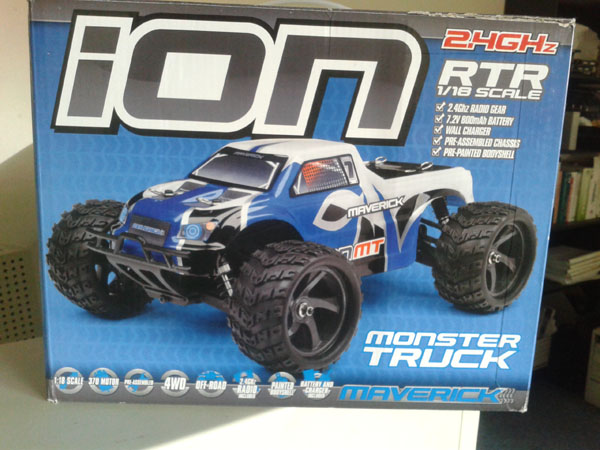

Chtělo by to napsat, co je to za model a jaký tam máš regulátor. Každopádně tohle je dle mě tak nastaveno - regulátor - otázka, jestli jde přenastavit. Těch možností je dost. Například, že jedeš dopředu a kontra hodí brzdu(že to hned nejede dozadu), když pak chceš dozadu, tak dáš do neutrálu a znovu zpátečku - takhle se to dost nastavuje při expedičních autech. Jsou i regulátory, co v neutrálu mohou mít nastavenou tvrdou brzdu.
Taky jukni, co máš za RC soupravu. Občas se dá(a já takovou mám), že se nastaví v neutrálu ta brzda nebo volnoběh.
Je to prostě v nastavení.......a hledal bych napřed v RC soupravě, zda-li to nejde jednoduše nastavit tam nebo pak bych přenastavoval regulátor, ale na to musíš znát, co to je za regulátor a jestli to umí.

Je to tenhle model:
foto k příspěvku  od Zdenek

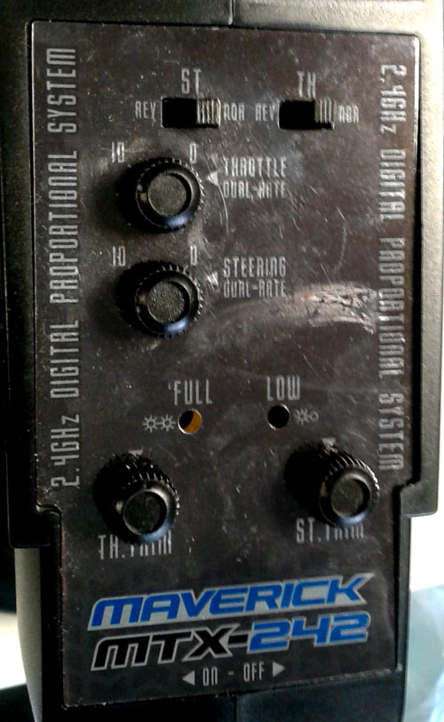

RC ovladac - konfiguracni panel:

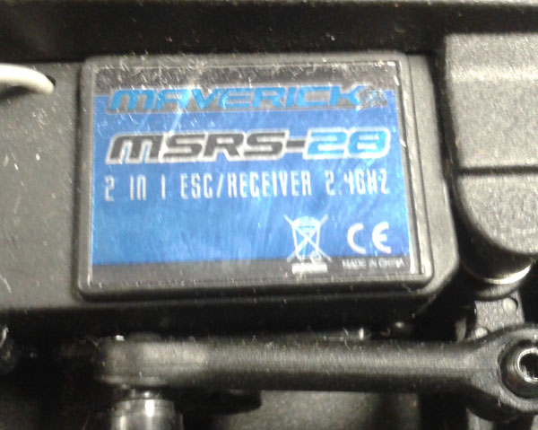

Receiver v aute:

Zkusil bych si pohrát s kolečkem - throtle dual rate.
Na reglu není žádný tlačítko? mikrospínač?
No, stejně mám obavu, že to nepomůže......halt si zvyknout.
o 25.03.2014, 12:40 | Zdenek (A)
Na regulatoru je jen zapustene mikrotlacitko na vyvolani synchronizace s ovladacem..... Zkusim si jeste pohrat s tim potakem na ovladaci, ale kdyz to nepujde, tak to nepujde. Jen jsem potreboval vedet, zda si ze me delaji srandu, nebo zda to ma nejakej realnej duvod.

Programovatelny regly mivaj 3 mody - bez brzdy, poprve revers brzda, podruhe zpatecka a treti je dopredu a revers. Divny ze tohle nebrzdi vubec, u aut co to maj na pevno bejva ten prostredni.
Na regulatoru bejva tlacitko kterym se nastavuji vychylky + programuje, zkusit najit v manualu nebo vygooglit jestli to nejde prenastavit.
Jinak pokud to v tom jednom smeru chodi ok, dala by se udelat takova prasarna, na vysilaci dat na plyn revers a na motoru prohodit vodice - sice motor bezi na jednu stranu lepe - ladi se tam "predstih" ale v tomhle aute bude stejne motor kategorie kde to bude delat malej rozdil. (Taky zalezi jestli to i na zpatecku da plnej - nektery regly maj zpatecku stazenou na vykonu)
No a pak je reseni koupit naky cinsky brushless kombo a vymenit to, regl pujde nastavit a brushless je jina liga ikdyz by to byla naka levna cina... Auto vypada celkem ok, to bych do toho jeste vrazil.
