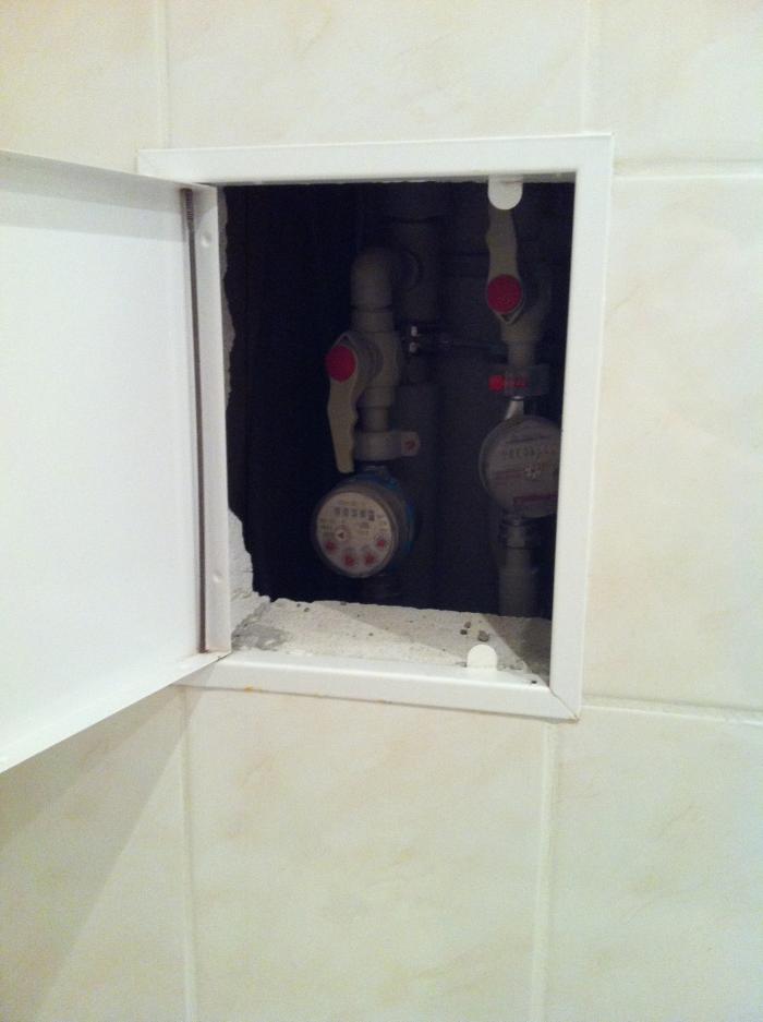

o 18.03.2014, 21:35 | rcman
Kamil07: Myslím že to není zase tak úplně malej otvor na výměnu blbejch vodoměrů... Ted když na to tak koukám.
foto k příspěvku  od rcman
o 18.03.2014, 21:40 | Kamil07 | Upraveno: 2014-03-18 21:44:10
Tak to si myslim, ze nebude problem a pujde to stavajicim otvorem.
Jen me prekvapilo, ze Only_One vidi ve zvetseni dvirek nejaky problem.

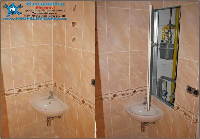

o 19.03.2014, 08:06 | Kapka (M) | Upraveno: 2014-03-19 08:13:29
Proto děláme u zákazníku dvířka aspon tímto způsobem...
foto k příspěvku  od Kapka
