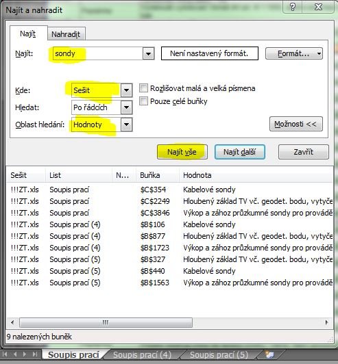

o 18.03.2014, 15:02 | xenon04
jak píše zipp
normálně to funguje ;)

Někde je chyba, všechno nastavím jak máš uvedeno, ale pořád stejná odpověď, už jsem skusil i vymazat lomítko r.č., ale stále nic, jen to píše, že aplikace nemůže najít hledaná data.Je tam nějaký šotek a ne a ne ho najít. A nejde to ani na dotaz jména.
