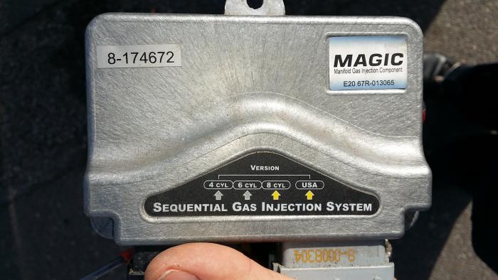

o 20.03.2014, 14:26 | M.a.R.i
Díky všem za typy a rady. Jinak aktuální stav je takový, že jsem auto dal do lakovny, aby nalakovali věci který mě štvali a auto se mi vrátilo s nefunkčním LPG. Co jsem sondoval, tak vyštavili baterku a pak to startovali nějak přes booster a buhví co s tím dělal. Výsledek je takový, že jednotka LPG je mrtvá :/ (veškerý proud do ní jde, ale z jednotky nic, s PC nekomunikuje).
Neví někdo o nějaký klidně starší za lepší peníz? Je to Magic V8, model 2 nebo 3, teď nevím.
Možná by šla opravit, ale nevím komu to dát :/.
o 20.03.2014, 14:53 | M.a.R.i
To je ona
foto k příspěvku  od M.a.R.i
o 20.03.2014, 15:48 | .mycTD
taky jsme boosterem odpravili jednotku.
to je hned...
o 21.03.2014, 10:09 | radek.613
Pokud je odpálená zdrojová část, mám tu několik dárců součástek, můžu to pokusit.
