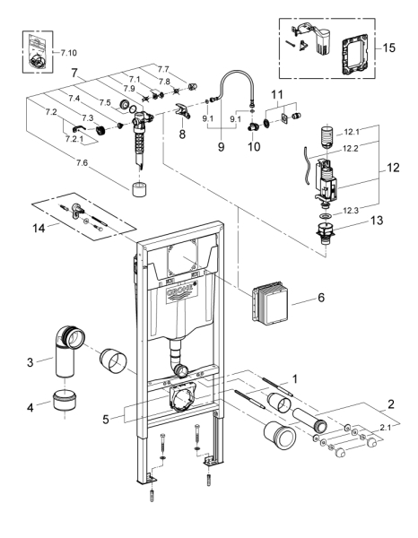

Nahodil jsem "jete" WC Grohe podomitkovej modul s podtlak ovladanim, ktere bylo z novostavby, melo normalne fungovat (v byte nikdo nebydlel)...
vodu napousti spravne, vypne, ale bez drzeni toho stredoveho "plovakoveho" dilu zacne protikat (je slyset, jak se rozvibruje asi ta guma dole a tece voda)... podtlak ovladani funguje... kdyz ten plovak/zatku rukou vycentruju, prestane tect, ale musim jej lehce pridrzovat...
je to jen spatne nasazene (ten plovak)? nalevo je napousteci mechanismus s rozperkou mezi steny nadrze, napravo je jen rozperka, nema byt jeste nejaky centrovaci prvek mezi nima, ktery tomu plovaku dela vedeni, pripadne jej pridrzuje?
o 28.02.2014, 08:48 | CervinVega
konkretne jde o dil 13 (tam je citit 2 vystupky, kdyz tam sahnu) a 12 (tam nevim, jestli ma byt treba jeste nejaky dil)

Budes tam mit zrejme zpuchrele nebo spise od vodniho kamene oslizle tesneni. Chtelo by to vymenu tesneni

jako Cupra, řekl bych že to bude dělat to těsnění, případně to ještě celý očisti od vodního kamene...jak ten vymontovaný mechanismus (celý polej domestosem a nech působit) tak i tu vnitřní nádobku, zaměř se na to hrdlo dole nad kterým stojí ten mechanismus. Mě to dělalo taky a byla to kombinace písku (asi ještě ze stavby) a vodního kamene na tom mechanismu plováku, mírně to drhlo a nechtělo se to dovírat
P.S. jinak přeju hodně trpělivosti při montáži a demontáži... to okýnko mi připadalo zoufale malý na moje obrovský pracky...navíc tam není vidět, takže foťák hodně pomáhal :)

uz to umim cele rozebrat, vyndat a slozit, vim jak to funguje a co jak nastavit, bohuzel mi chybi dil co neni na rozpadu (pridrznej a centrovaci) :-)))
zkusim sehnat rovnou ten dil c. 15, ta skluzavka na tablety to nahradi...
o 12.03.2014, 12:36 | CervinVega
Tak nic nechybí, pridrzovaci dil byl určen jen pro přepravu, stačilo to zacvaknout dole do vypusti, uz to funguje jak má :-)
