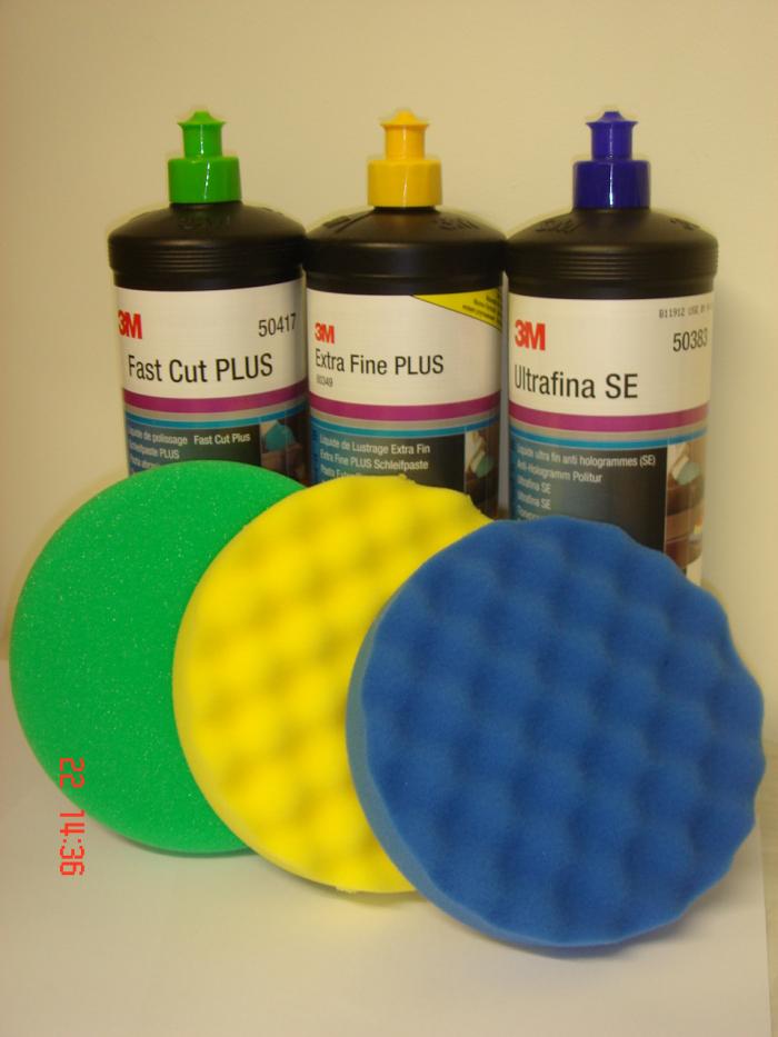

Za sebe doporučuju 3M systém.
Není to moc o tipem a tricích, spíš si to fakt musíš vyzkoušet, dle míry poškození u svýh olaku.
Základ je ovšem kažopádně vyčištění laku od asfaltu a poletavé rzi,chemické(např Iron X apod.) a mechanické(Clay).
Následně zamaskování plastů,lišt kolem oken atd. a pak už samotné leštění.
Postupně zelená,žlutá a modrá pro odtranění hologramů pokud se jedná o tmavou barvu.U past se držet orientačně daných otáček leštičky.
Po leštění samozřejmě zavoskovat.
To jen tak ve zkratce, nejsem moc na psaní spíš na práci.Každopádně když nakoupíš jednorázově vše potřebné tak určitě neušetříš oproti profi práci, o výsledku nemluvě :)

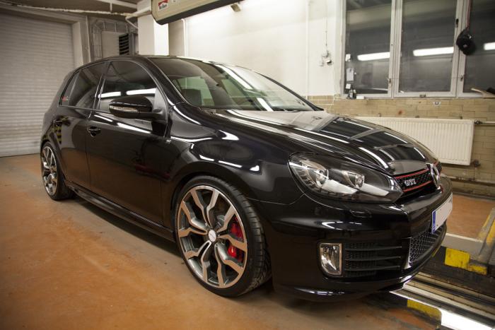

Jestli to dobře chápu, jde o to, dostat lak do top stavu.
1. Základ je, jak psal ebeerman, mít čistý lak. Což u nového laku nebude až takový problém, nicméně bych proceduru čištění určitě udělal (chemie, pak clay). Co nevyčistíš, se Ti velmi pravděpodobně dostane při leštění do kotouče a to je jízda do pekla.
2. Vybíral bych čistě mezi 3M nebo Menzerna systémy. Já používám Menzerna pasty a 3M kotouče. AG bych se spíš vyhnul.
3. Určitě nezapomenout po leštění dát nějakou ochranu (vosk nebo sealant).
4. Pokud jde o odstranění pomeranče, tak asi to nebudeš chtít slyšet, ale nech to odborníkům :-) Vysypeš se finančně do materiálu a podle mne je to pro začátečníka fakt voser.
5. Pročti si ty 2 linky informací je tam fakt spousta. Případně se ozvi mě na mail, klidně poradím/pomůžu.
Menzerna + Dodo Juice [ Link ] :

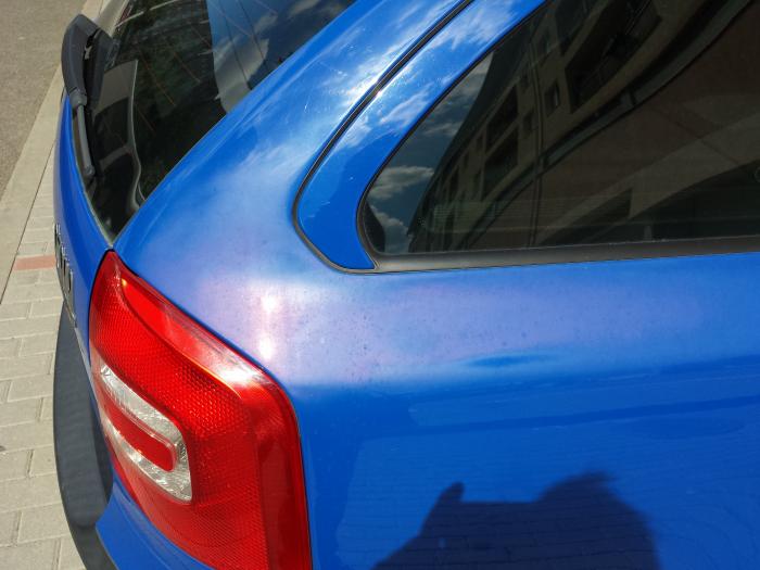

Zdravím,
mě se na některých částech auta objevily takovýto matný fleky.Na střeše,v zadu u nádrže a i na kapotě. Půjde to rozleštit nebo jiným způsobem se toho zbavit?Díky
foto k příspěvku  od LukeFab
o 23.06.2014, 18:31 | soray
Zkus to nafotit z lepšího úhlu, takhle to moc vidět není. Takhle to vypadá jako poškození od špatného mytí. Vyleštění by ale neměl být problém.
o 23.06.2014, 19:07 | ebeerman
Já v tom zase vidím oxidaci pastelky :-) Každopádně vyleštění a ochrana...
o 23.06.2014, 20:01 | Collin
LukeFab: Kdyby jsi potřeboval rozleštit dej vědět.. Dal bych ti kontakt na šikulu..:-)
o 23.06.2014, 20:04 | LukeFab
Když po tom šudlím prstem,tak to naštěstí mizne
o 23.06.2014, 20:17 | ebeerman
Protože tím šudláním ten lak jako kdyby mastíš a tím pádem se to maskuje :-)
