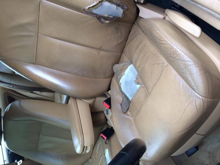

o 18.02.2014, 20:57 | Duri
...da se jeste toto vubec za rozumny peniz opravit nebo to uz je na vymenu a koupe jinych?
foto k příspěvku  od Duri

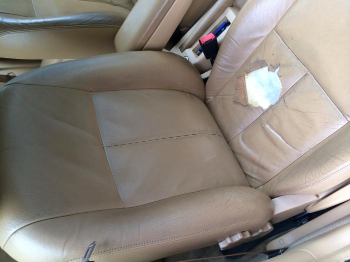

o 18.02.2014, 20:58 | Duri

o 18.02.2014, 21:40 | endru.ondra
Opravit to pujde, jen počítej komplet přečalouněním
o 18.02.2014, 21:42 | Duri
...neco kolem 250tis, vesmes jen couracky po meste tzn. caste nastupovani a vystupovani...proto se ptam co se stim da a neda delat:-)

o 19.02.2014, 08:00 | AR
Pavel: tak ono je rozdíl 300tis na dálkách a 300tis po městě že kdy je frekvence šoupání po sedáku věttší.
o 19.02.2014, 08:07 | swep
opravit se to dá celkem v pohodě, sundá se ten potah, poškozené části se vyměni a pak se celé sedadlo zrenovuje, pak to bude vypadat jako nové
můj hrubý odhad tak 4-5 tisíc za kus v tomhle stavu
o 19.02.2014, 08:30 | Pajk
Za 5tisíc koupíš už novej potah na jedno sedadlo. Žádný zdlouhavý opravy.
o 19.02.2014, 08:39 | swep
já sem dostal na své sedadla kalkulaci za 3000kč za kus a to jsou v daleko lepším stavu než tyhle, proto odhaduju, že když se bude muset našít nová kůže, tak to bude více peněz, následné čistění a nový pigment, aby to mělo celé konstantní barvu, možná vypodložit prosezené části
ovšem pokud 5 tisíc stojí nový potah, tak není co řešit

o 19.02.2014, 08:55 | Pajk
radek.613: Jak rádoby kůže?? Na dosedací ploše JE kůže. Bočnice a zadek jsou koženka. Navíc tady u těch sedáků za to ani tak nemůže kůže, ale spíš způsob (vzor) sešití kůže k sobě, jestli mi rozumíš. Jiný sedáky od koncernu nemají takto shrnutou kůži na dosedové části.
o 19.02.2014, 09:03 | schimi
Ono to nemusi byt ani tak nekvalitna koza, ako napriklad to, ze dotycny mohol mat nejake kovanie alebo gombiky, alebo zipsy na bunde popripade nohaviciach. Staci par krat zavadit a prasklina alebo trhlina je na svete. Potom to ide velmi rychlo... Inak tie sedacky na ostatnych castiach vobec nie su moc znicene. Plus kvalitna orginal koza to podla vsetkeho nebude, pretoze ta sa vo velkom uz par rokov v beznych autach standardne nepouziva :-)
o 19.02.2014, 11:49 | gizmi
schimi: presne tak! Ja si loni natrhnul Recaro jeansama s cvokem na zadku :( Proste jsem vystupoval a "drb" :( Stane se.
