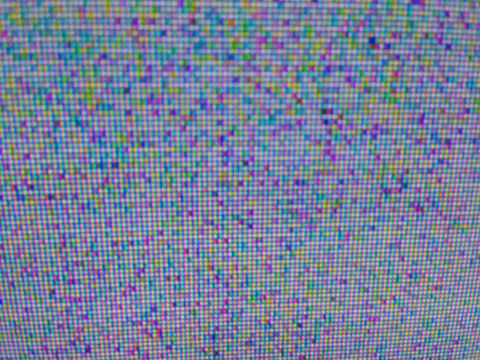

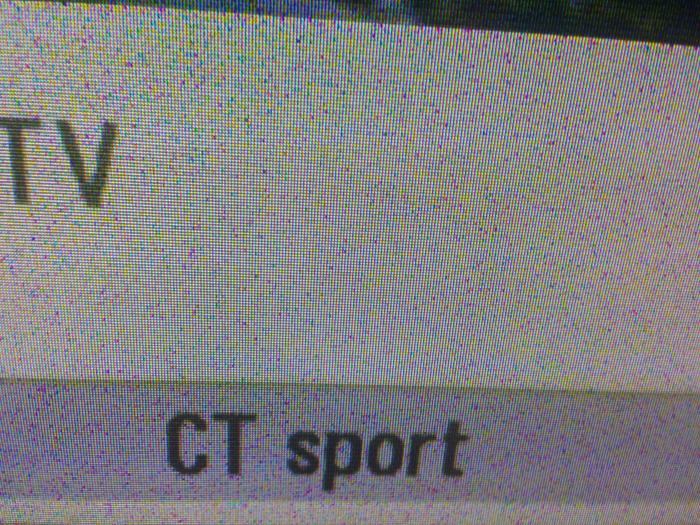

Ma nekdo zkusenosti s lcd? Uz nejaky den nam lcd sumi, kdyz pristoupim bliz tak sumi pixely barevne, vraceni tv do origo rezimu ci nejaky to nastaveni barev vubec nepomaha. Televize je 4roky stara
o 11.02.2014, 13:41 | Kamil
nešlo by to vyfotit?
o 11.02.2014, 14:03 | Brnďa
Tadt
foto k příspěvku  od Brnďa
A tady detail
o 11.02.2014, 14:05 | Brnďa
Takhle to blika vsude
o 11.02.2014, 14:10 | tappaja
Ja bych rek, ze odchazeji kondenzatory na nejaky desce. 4 roky provozu, uplne si o to rikaj...

Chce to pogooglit, typ televize, zavady atd... kouknout dovnitr, jestli nejsou nektery kondiky viditelne nafoukly, promerit vsechny elyty na ESR, zkusit vymenit...
Zamerit se na kondiky, ktery jsou jen do 85stupnu C, a ktery jsou blizko chladicu, kde na ne pusobilo celou dobu teplo.

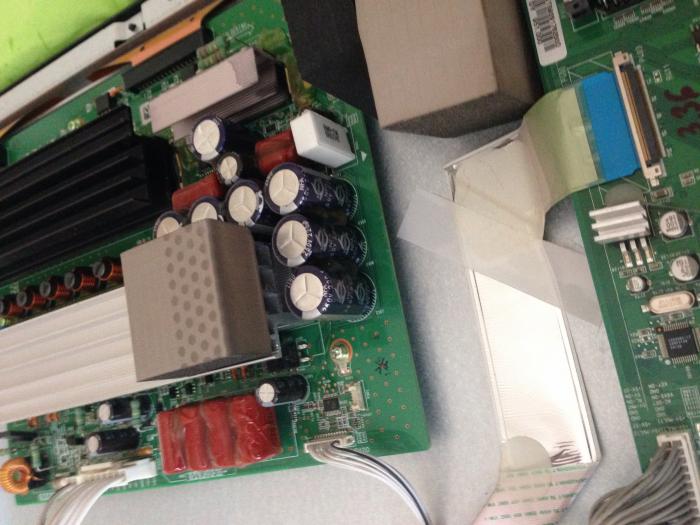

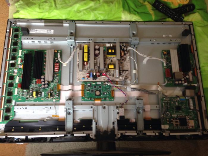

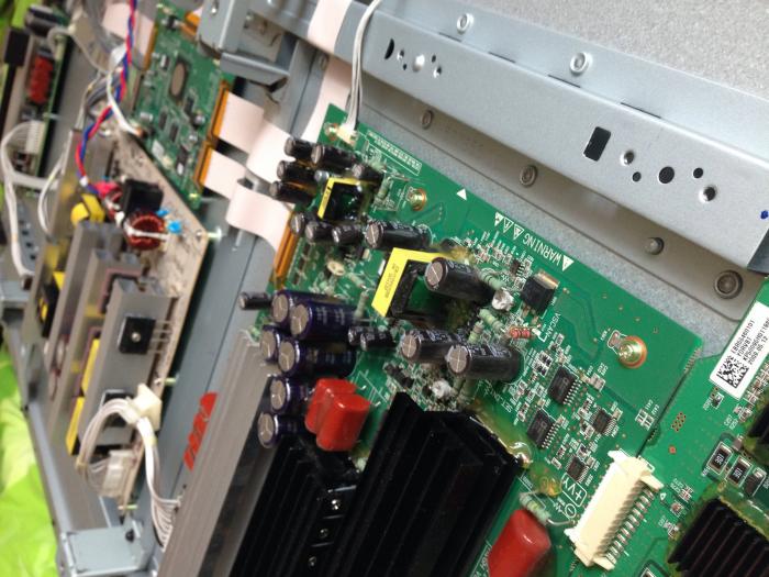

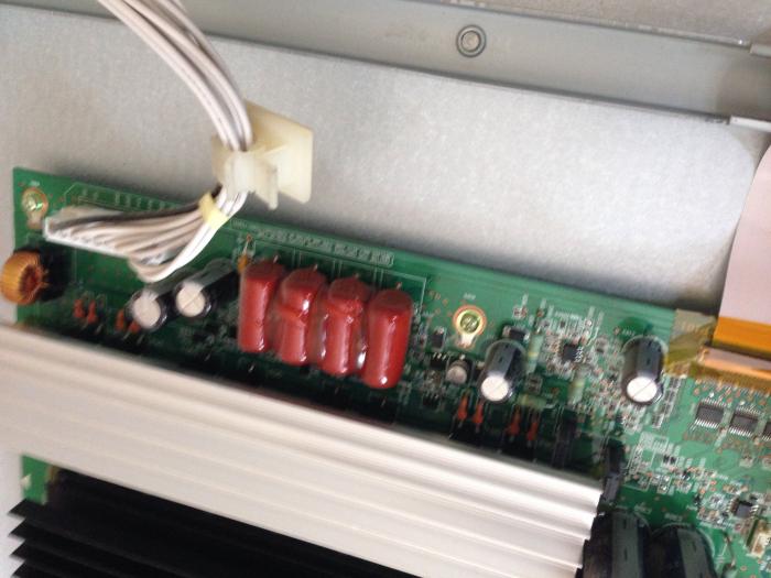

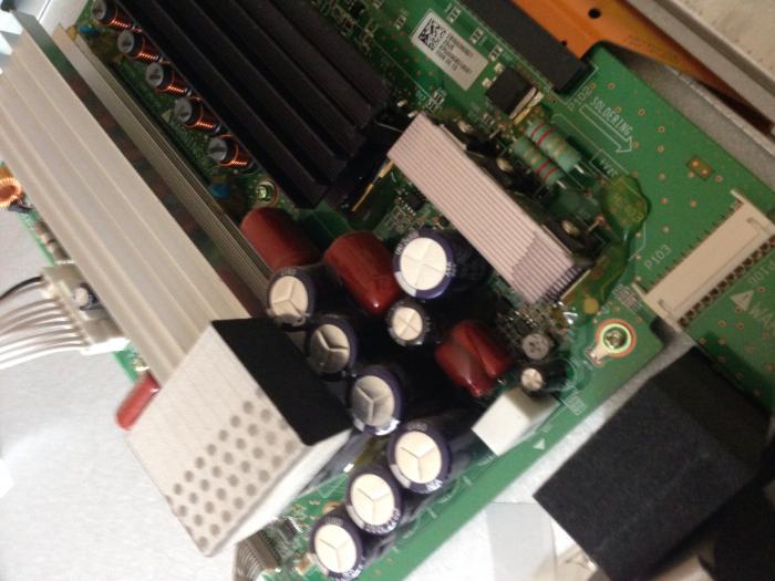

o 15.02.2014, 10:27 | Brnďa

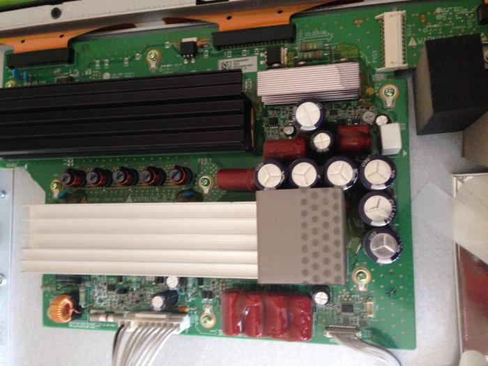

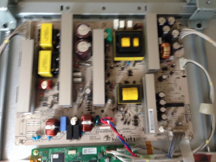

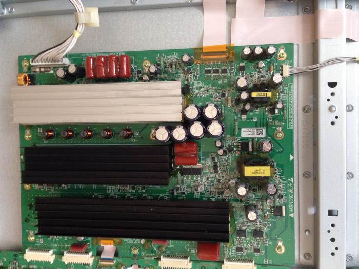

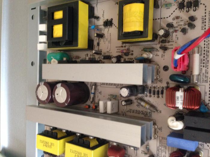

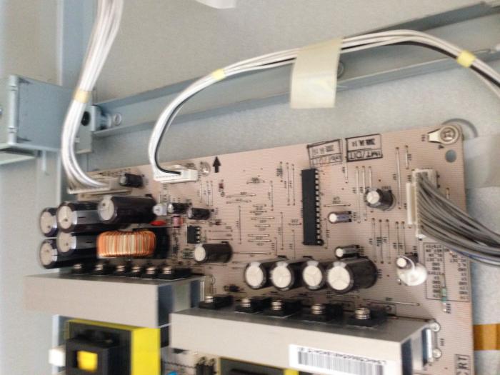

Tak jsme tv oddeklovali a vsechny kondiky se zdaji byt ok
o 15.02.2014, 10:28 | Brnďa
o 15.02.2014, 10:29 | Brnďa
o 15.02.2014, 10:30 | Brnďa

Nemate nekdo tip v okoli Brna na nekoho, kdo tomu rozumi a koukl by na to? Pripadne promeril :)

o 20.02.2014, 11:33 | Brnďa
Tak tv nam vratili ze je vadny panel
o 20.02.2014, 12:30 | AR
tak ted objednat z ebaye repair kit a pak jim to donest ukazat ze jde kdyz se chce ;)
