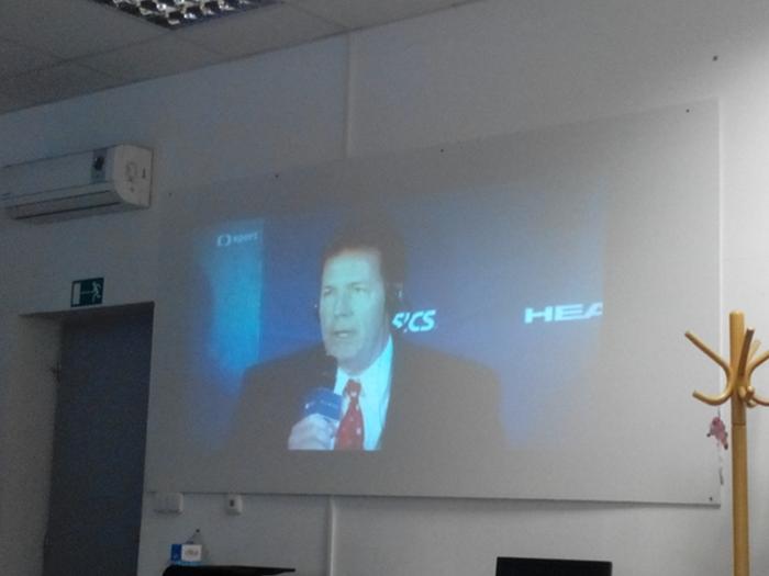

o 07.02.2014, 09:28 | Pekis
Tak nakonec trochu jinak...Pinacle tuner, připojeno k náhradnímu počítači a vyřešeno. Než se s..t s nějakou šílenou kabeláží :)
A Ravo...asi bylo jasné která bije ;)
o 07.02.2014, 09:43 | Pekis
foto k příspěvku  od Pekis
