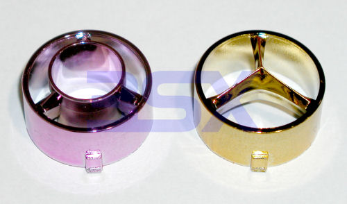

Sorry za castecny OT
Rajdlos: Mam dotaz... uz nejaky ten rok vozim repliku prave HKS od tebe... myslim jednu z tech prvnich a kdyz sem to rozdelaval tak mi upadla ta "bordel vlozka :-)" a blb sem na to slapnul... vim ze se na origo HKS delaji 2 typy insertu.. jeden ma takovej ostrej (na obrazku zlatej) zvuk a druhej spis takovej.. jak to rict.. tupejsi a placatej (fialovej)... umis to jako kus separatne??
foto k příspěvku  od tj
o 05.02.2014, 15:59 | jura.j
o 05.02.2014, 16:21 | Rajdlos
DITR: neni k hovnu, jen musi mit pro tvuj typ motoru regulaci, kvuli esp, ty bez regulace fungovat muze ale i nemusi, a spise nefunguji, jajinek je vyjimka a urco nema tuhle kopii hks 4 co jsi sem postoval. Nehlede na to ze k ni potrebujes jinou redukci, kup cokoliv co nebude mit jeden velky pist nebo nebude bez regulace, protoze pochybuju ze ti jajinek vrati penize pokud ventil nebude fungovat. On napr Forge nevyrabi dvoupistove ventily pro motory s vahou vzduchu jen tak z prdele.
o 05.02.2014, 16:24 | Rajdlos
Tj: Tohle od HKS mame skladem, kazdy z nich ma jiny zvukovy efekt, jak pises ;) akoeat cena moc hezka neni, jsem na horach, tak se podivam az prijedu, nebo cinkni kolegovi ;)

o 05.02.2014, 18:00 | tj
Rajdlos: diky za info... holt za nektery blbosti se plati :-D
